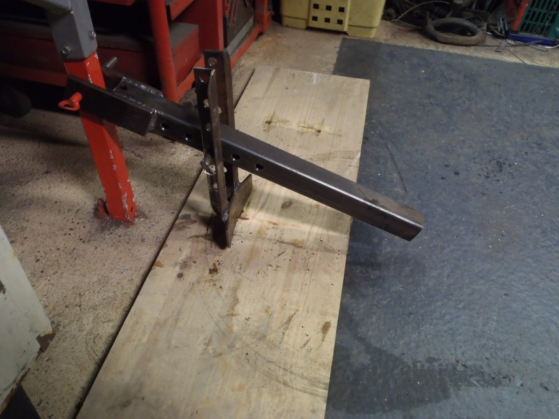

comme vous le savez certainement ou vous vous en douté Rolling Eyes j'aime bien me fabriquer des outils avec de la recup ou des chutes Twisted Evil
et comme j'aime pas rien faire j'ai fabriqué un decolle pneus cette aprem , ça a prit une heures , une paille Laughing
le but c'est de faire un outils que je veut faire depuis pas mal de temps j'en ai marre de decoller les pneus dans l'etau rambo
et c'est quand méme limite un etau .
j'ai reçu des roues pour un trucs qui ne vous interesse pas silent mais il faut demonter les pneus et il sont bien mures les pneus date pas mal quand méme , la rouille les colles encore plus sur le talon de la jante .
du tube carré du plat de 10 m/m de la corniere un forét de 13 des axes un poste a souder sont requisitionner pour la chose .
on voit bien les jantes rats ...
decolle pneus homemade  00610
le tout goupillé sur l'un des pieds de l'etablie ce qui facilite sont stockage .

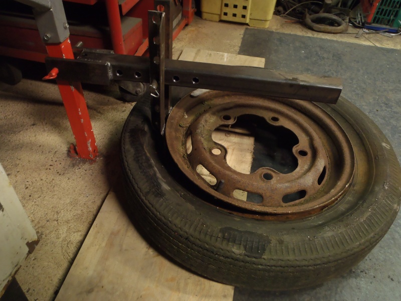

on posse la roue en dessous , je regle le decolle talon a la taille voulue .
decolle pneus homemade  00210
mon poids suffit a le decoller en deux endroits cheers
