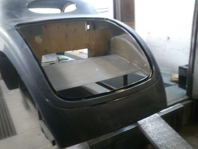

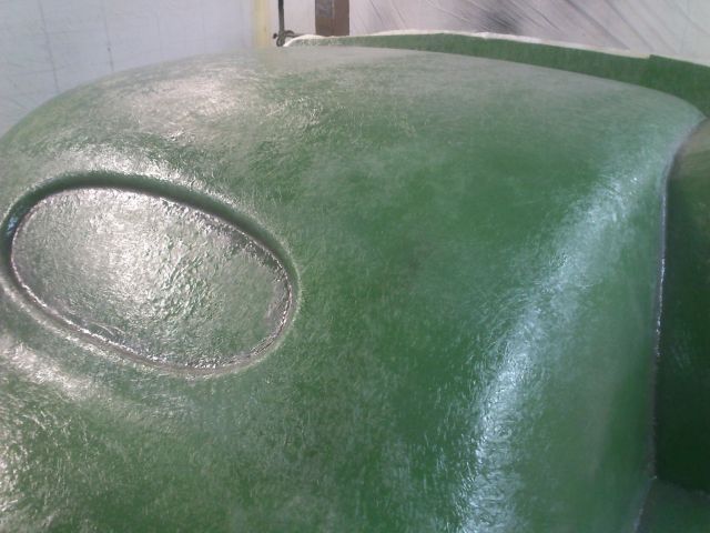

| le pauvre franjuice , il ne maîtrise plus rien voici la suite des op comme je veux faire un très beau moule, je vais poli lustrer le master pour avoir un état de surface impeccable ce qui permettra d avoir une pièce terminé au démoulage , donc un gain de peinture " c est pas rien " bien sur la couleur et uni après si métal il y a , il faudra refaire une peinture quand même l avancé des travaux en photo | |

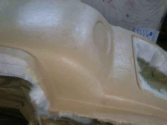

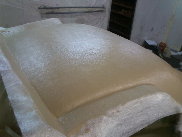

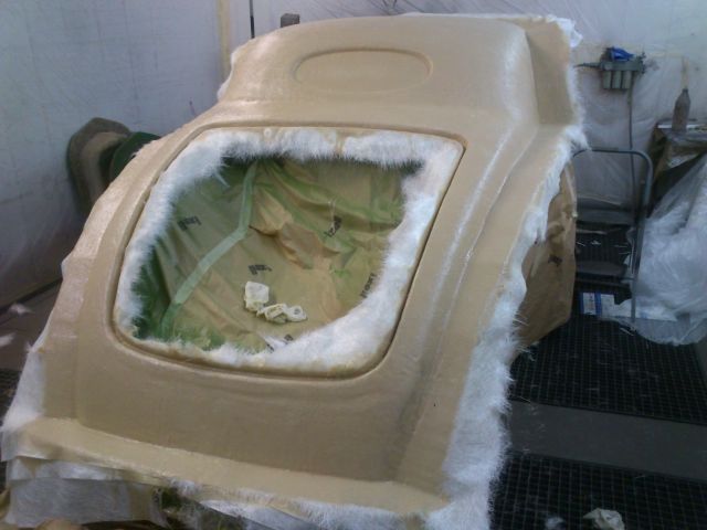

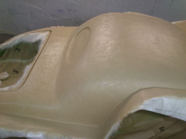

| bon la suite du 37 un visiteur est venu me rendre visite , pendant la phase de fabrication du moule " c est la curiosité qui gagne toujours hein " du coup je l ai gardé avec moi pour un stage technique je remercie mon pierrot pour le coup de main jusqu’à 22 heure 30 quand même donc première couche de fibre suivi d une autre ça c est une partie de l étape le temps d évacuer les solvants une p tit journée de repos bien mérité , je croix que vous allez reconnaître j ai vue Mickey , mais pas un membre du forum | |
| Sujet: Re: l'atelier du 37 :) Mar 9 Oct - 21:37 | |

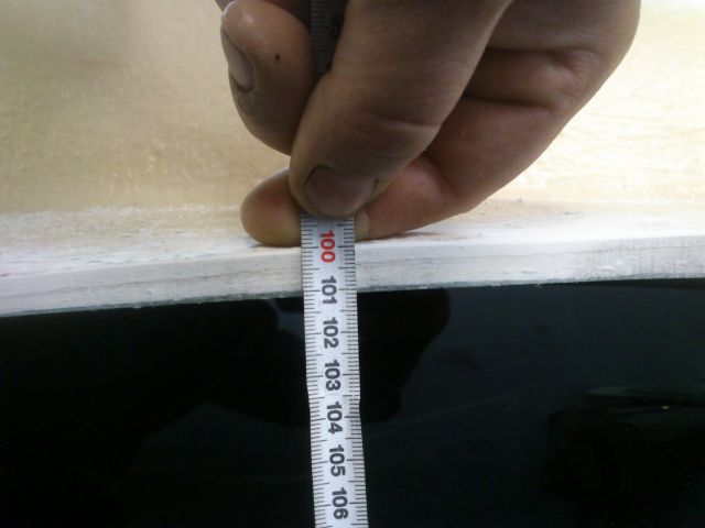

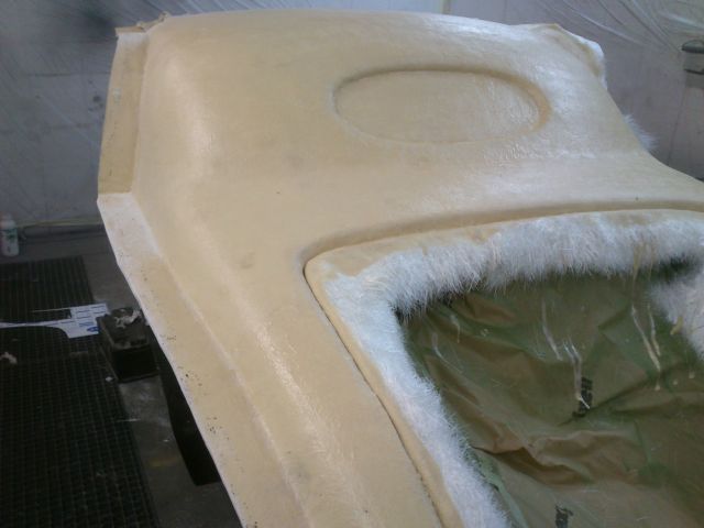

| bon aller pas trop de repos , sinon on ne va jamais y arriver préparation des produits donc la on attaque l épaisseur , une quinzaine d heure pour cette partie la pour ceux qui voulais voir les plans de joints , on peut les apercevoir maintenant une quinzaine d heure également pour faire les plans de joints :Jumpy: donc encore une dizaine d heure sur cette parti et après on passe a l autre partie le moule sera en 5 parties je vous mes la suite plus tard @+ Mr32 | |

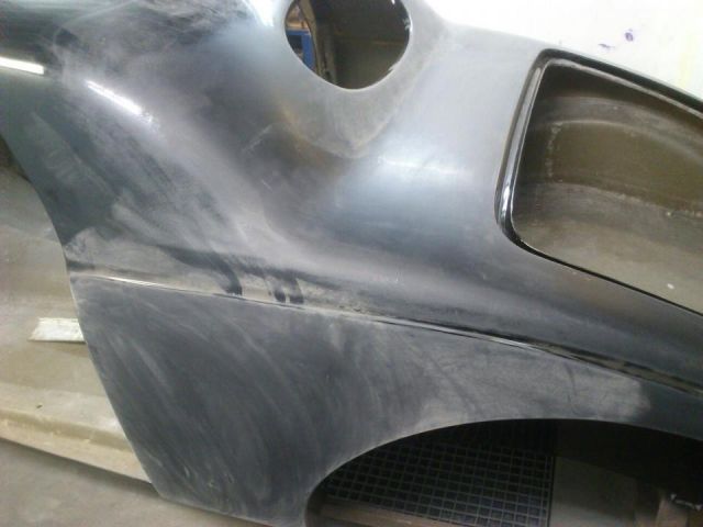

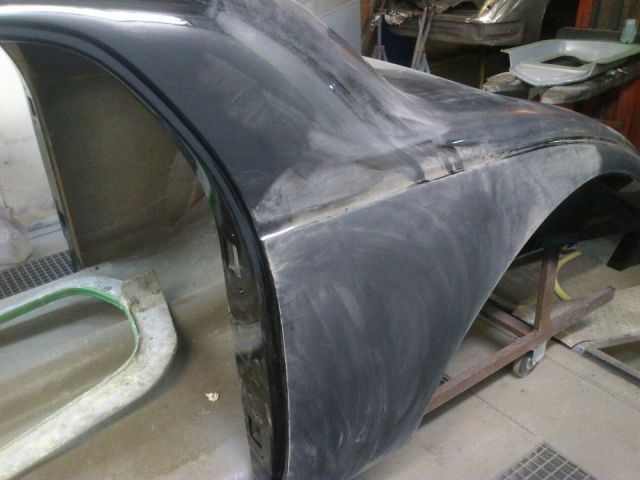

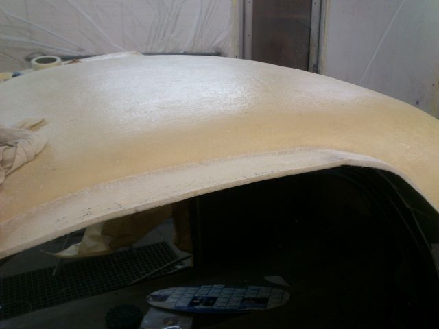

| la suite en image , donc ébardage des plan de joint c est good !! je vous mets la suite rapidos , je ne savais pas que cela pouvait intéresser autant les gars du METAL | |
