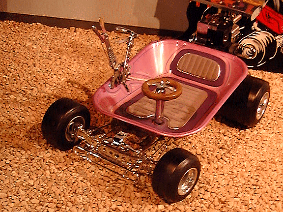

pas tout a fait exact
Monsieur Ed Roth en a crée quelques uns avec le train avant kivabien
Rat Rod Flyer ,,, Blitz10
