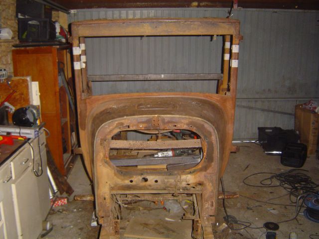

hot rod b14 12.279
hot rod b14 12.281
hot rod b14 12.282
hot rod b14 12.283

voila pour le début. top chop a suivre.

une bonne base de depart pour un bon projet Cool , ta des idées pour la suite c'est quoi ton cahier des charges Question
hot rod b14 Empty
MessageSujet: Re: hot rod b14   hot rod b14 Icon_minitimeJeu 12 Mai - 21:37
Salut,
oui c'est quoi la suite ?
j'adore la 2eme photo, on dirai que tu l'as démonté à la dinamite , il y en a partout autours. Mr.Red Mr.Red
en tout cas, elle a l'air saine pour son age.

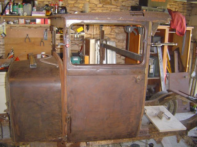

MessageSujet: Re: hot rod b14   hot rod b14 Icon_minitimeMar 24 Mai - 13:30
quelques photos du chantier.

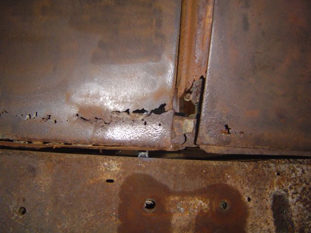

toute la partie gauche est bouffée donc quand on ouvre la porte tout vrille.

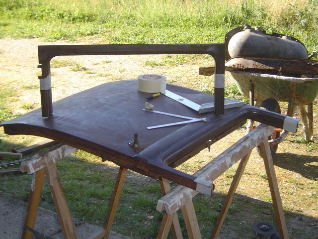

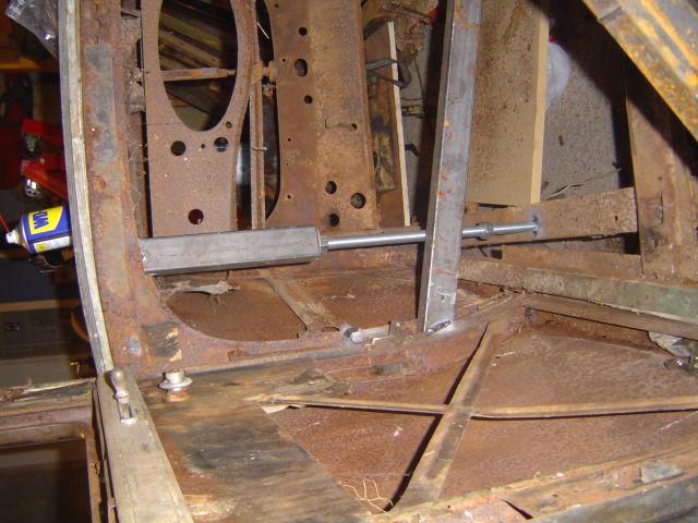

hot rod b14 24.110
j'ai donc fais un petit étai maison pour régler tout ça et ça ferme nickel
vous pencherez la tete vers la gauche pour la voir dans le bon sens car elle veut pas se foutre a l'endroit Mr. Green

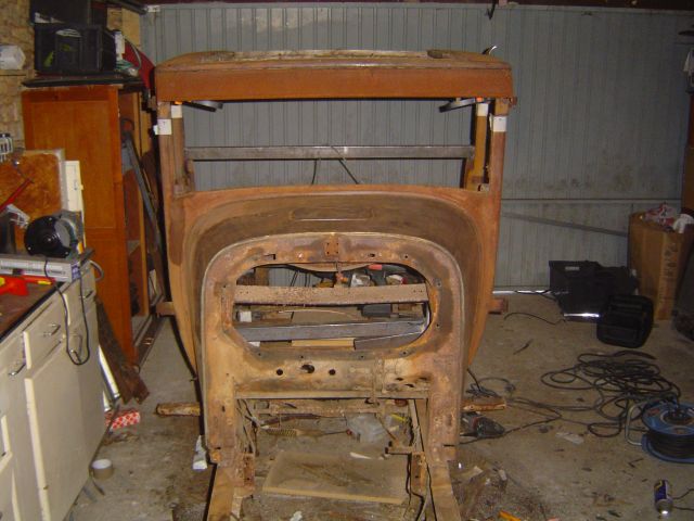

avant top chop
hot rod b14 24.116

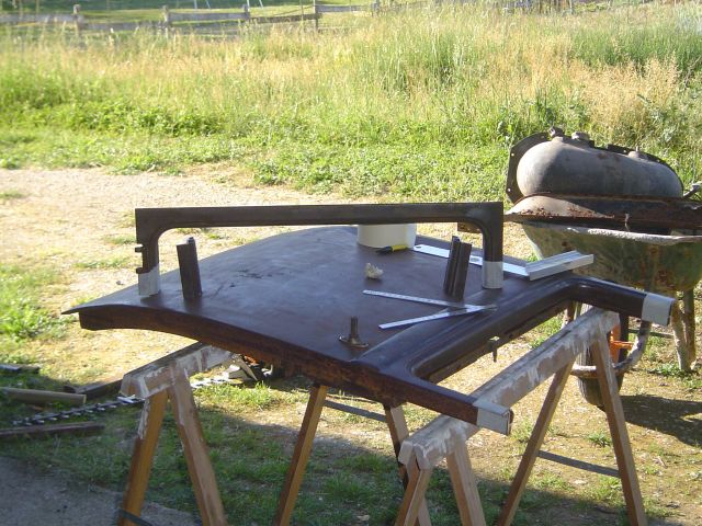

et après
hot rod b14 24.115
ça commence a me plaire.
par contre petite question de débutant.la largeur de pare brise etant plus importante en haut qu'en bas je me retrouve avec mes montants qui depassent sur les cotés.
je coupe une bande au milieu pour rattraper le décalage??? Boulet
hot rod b14 24.120
hot rod b14 24.121
hot rod b14 24.126
hot rod b14 Empty
MessageSujet: Re: hot rod b14   hot rod b14 Icon_minitimeMar 24 Mai - 21:36
tu fait une petite entaille fine dans les bouts de montants venants du toit, comme ça tu tire un poil dessus pour les réaligner, tu pointes, tu vérifies, et tu soudes..le pare brise, lui se verra couper sur mesure si besoin..

merde, j'ai lu trop vite et j'ai confondu 2 postes, j'ai répondu sur le poste de Jean-mi mais ce qui concernait le top-chop est pour toi Laughing Laughing Laughing

suis chiant les gars mais pouvez vous me faire un petit croquis ou préciser?...
a quel niveau exactement?
j'ai du mal mais le premier chantier alors bon.... rabbit
salut,
félicitation pour ton projet,
je le suis avec beaucoup d’intérêt, d'autant plus que ma base étant assez proche de la tienne
sinon, pour ton top chop, je pense que math veut dire( il me corrigera sinon ):
- couper le montant restant du pare brise à partir du toit( de profil, ce qui sert de support au montant de portière avant )
en principe, faire une coupe en V renversé depuis le toit jusqu'à l'endroit où t'as coupé
la coupe correspondant à l'épaisseur qui dépasse
après, tu refermes tes montants pour les ajuster et souder à la partie basse
