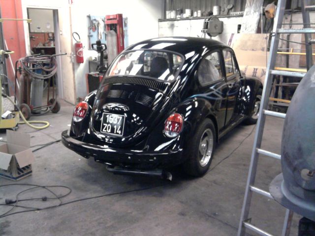

MessageSujet: Re: top chop cox    top chop cox  - Page 3 Icon_minitimeMer 29 Juin - 22:39
franjuice tu nous montre celle ci cheers
elle est toute neuve , neuve

c est vraiment contagieux ton histoire franjuice What the fuck ?!? What the fuck ?!?
top chop cox  - Page 3 23.501
lol! lol!
Nombre de messages : 151
Localisation : sur la lune
Points : 160
top chop cox  - Page 3 Empty
MessageSujet: Re: top chop cox    top chop cox  - Page 3 Icon_minitimeLun 24 Oct - 7:30
c'est ce que l'on appelle le virus vw lol!
