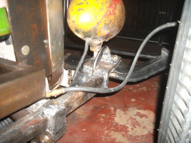

| ta raison patrick , ça fait peur , tu me fait pas rouler dedans , c'est hyper dangereux , ton tirant et soudé sur une équerre!! visser par 4 vis sur ton essieux , avec comme seul renfort ta platine perforé pour le ballant latéral et bien je te conseille d'en refaire une autre qui reprend , : le tirant et ta fixation d'essieux par le dessus , car la je suis pas convaincue que ca dur longtemps , on va arriver a avoir des emmerdes a rouler avec des truc pareils les gars .... :et oui désolé pour le coups gueule , mais je préfère avoir la franchise de dire les choses comme elle son et de passer pour un sale con , que de donner des encouragement a dire a tout bout de chant que tous beaux , bien , super , continue et autre .... en plus avec les vibrations c'est certain que ça va toucher a ton châssis . si tu veut des conseils , hesite pas a m' appeler ça me dérange pas et avec plaisir , car la on va droit dans le mur ................. | |

| Le look "rats" c'est une chose, après si c'est monté sur un chassis et des trains roulant digne de ce nom c'est pas un problème ( même si le look général va atirer l'oeil de la maréchaussée bien plus que sur un rod "classique") mais là, ça fait quand même peur d'autant que tu n'en es pas à la première casse si je comprend bien ( tirant arrière, c'est ça ?) ... avec ce genre de montage, que je qualifierai de "dangereux", en cas de "gros" pépin, c'est toute la "communauté"de rodders que nous sommes qui prendra !!! adieu la tolérance, la réputation de serieux que les autres essaient de mettre en place depuis toutes ces années en construisant des rods, certe home-made, mais "sécurisés" La question n'est plus de savoir si une patte surdimensionné tiendra ou pas, c'est que c'est "anti-mécanique" ,qu'en cas de "pépin" et expertise c'est le côté "bricolage" qui resortira et que, si ce n'est que ta pomme qui morfle dans un accident c'est déjà grave, mais si, en face, il y a aussi des dommages, c'est extrèmement grave Les conseilleurs ne sont pas les payeurs, mais tu as tout intérêt à revoir le montage de tes trains roulants Venir à Béthune comme ça ?... je ne tenterai pas | |
| Sujet: Re: je relève les manches Mer 23 Mar - 8:50 | |
| au niveau moteur je pense que tu es ok. mais la, les gars on raison vue le montage c est très dangereux le mieux est de tous redemonter et de voir tous ça a plat!! il va te falloir encore du courage ,mais ce n est pas insurmontable !! je te souhaite bon courage pour la suite | |

| Ta démarche a du mérite et je te souhaite bon courage pour remettre ce rod sur la route en toute sécurité | |
| Sujet: Re: je relève les manches Ven 25 Mar - 21:19 | |
| c'est déja plus mieux, mais peut etre aurait t'il fallu faire courir sur le tirant ce renfort, histoire d'avoir un très bon appui plus loin que l'équerre, non ? ..là je ne sais pas..juste une idée.. _________________ Apprends la sagesse dans la sottise des autres.

| - punisher a écrit:
- bonjour
j'ai la chance de bénéficié de vos expériences alors je fais de mon mieux pour tenir compte de vos réflexions ,qu'elle me soit favorable ou non ,je vous en remercie,donc aujourd'hui je me suis attelé à revoir l'harmonie des portances du train avant en plus du fait que j'avais revue et corrigé l'équerre porteuse avec une triangulation horizontal j'ai rajouté un contrefort vertical qui reprend le tirant sur le pont j'espère ainsi mieux repartir les charges de pousser et de porté ;normalement ca devrait largement suffire
c'est difficile de faire une belle photo avec la lumière du flashe
bon ta pigé le truc , mais comme dit avant moi ton renfort et bien trop cours !! aucun intérêt comme ça , allonge le et voir mêmes ,fait le en double de chaque coté , avec une tôle de recouvrement et perforé sur les coté ( légèrement !!! pour le coté plus jolie , applique toi passe plus de temps si il faut ) mais au moins tu écoute , et tu fait ;super ) c'est bien mais ca va pas durer et je t'en vais remettre une couche , ta vue ton flexible de frein ou il passe ..........pas bon dans les bosse ,( et me la fait pas avec ta cale dans l'atelier pour voir le debatement ), en roulant çà travail dur , remonte ton support de flexible ou change d'angle , on voit pas bien , c'est vraiment construit a l'arrache !!! pas de ta faute . | |
