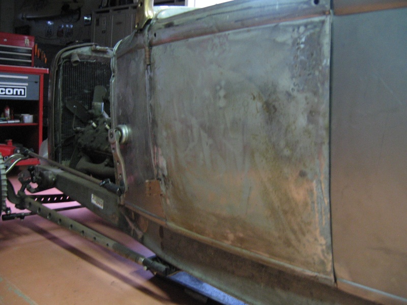

Dernière grosse patate à redresser au milieu bas de la porte chauffeur.
 A roadster salt lake - Page 39 Img_5622

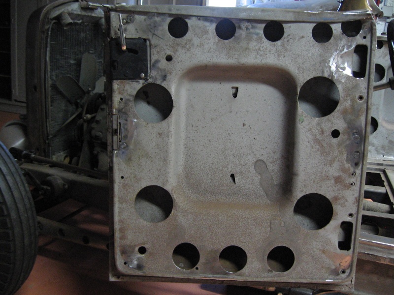

Pas d'accès... Comme la porte en a déjà pas mal d'origine, 3 trous de plus en bas ne choquera pas trop
Fabrication d'une chasse en forme de T, 3 à 4 coups de marteau et ça revient, un peu de planage, la patate a pratiquement disparue Mr. Green
A roadster salt lake - Page 39 Img_5623
A roadster salt lake - Page 39 Img_5624
 Prochaine étape, le quarter panel droit. l’arrondi sup n'est pas top. Voilà ce que c'est quand on achète des pièces Brookville
déclassées... Rolling Eyes
A roadster salt lake - Page 39 Img_5625
le gauche est bon cheers

Voilà après quelques coups de masse c'est aligné, merci Pierrot Mr. Green

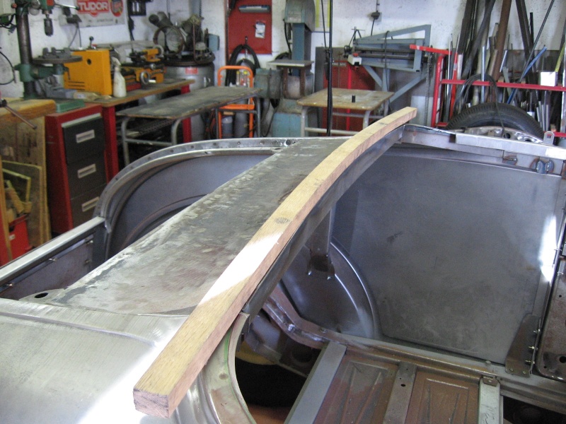

Prochaine étape cintrer ce bout de chêne Mr. Green
 A roadster salt lake - Page 39 Img_5633
A roadster salt lake - Page 39 Empty
MessageSujet: Re: A roadster salt lake   A roadster salt lake - Page 39 Icon_minitimeLun 2 Nov - 18:28
Voilà le bout de chêne est cintré (un bout de frêne aurait été mieux Rolling Eyes  mais pas trouvé) après un
passage de deux heures dans une boite à vapeur, contraint en forme sur un bâti et 2 jours de séchage Wink
 A roadster salt lake - Page 39 Img_5641
A roadster salt lake - Page 39 Img_5638
 les retours taillés dans la masse joint comme à l'origine, le tout reçoit un passage à la défonceuse pour arrondir l'angle supp.
  A roadster salt lake - Page 39 Img_5639
Maintenu en place avec des boulons têtes fraisées en laiton.
(spéciale dédicace à un poto du nord, toutes les empreintes des boulons sont alignées  Mr. Green  )
A roadster salt lake - Page 39 Img_5640

belle piece salut
tu n'a pas eu trop de retrait lors du cintrage sur ton gabarit ou tu avait prevue plus large Question

Non pas trop de retrait, il n'a bougé en sortant de la matrice.
En plus avec les 5 points de fixation ça permet de le régler au mm.  Wink
