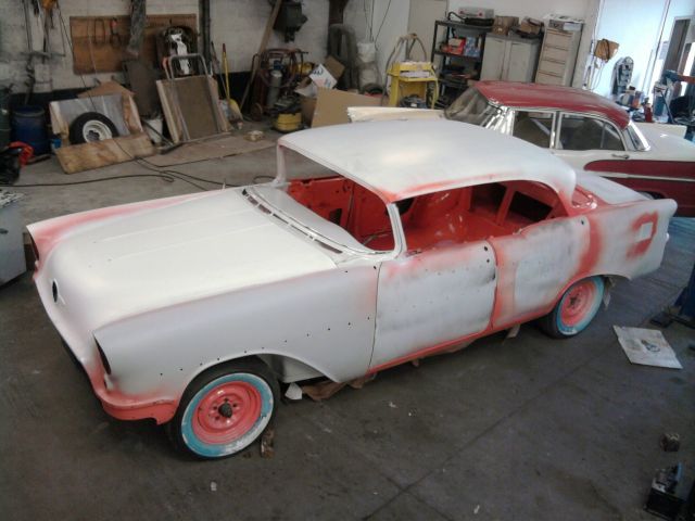

MessageSujet: Re: resto olds 55   resto olds 55 - Page 2 Icon_minitimeVen 6 Mai - 21:27
des nouvelles du front
aujourd hui ponçage ponçage ponçage !!!!
des 8 heures on ponce , bon c est vrai moi je ne suis arrivé qu a 9 heures
mais bon mes 5 enfants non pas école alors j en profite
j ai quand même poncé ( un petit peu !!)
on commence par le toit puis le capot
resto olds 55 - Page 2 06.261
resto olds 55 - Page 2 06.267
puis l aile
resto olds 55 - Page 2 06.269
et l autre aile
resto olds 55 - Page 2 06.271
a sec mouillé tous y pas
resto olds 55 - Page 2 06.272
resto olds 55 - Page 2 06.274
lui le tableau de bord on y touche plus !!
( on commence a en avoir marre des cette belle auto)
resto olds 55 - Page 2 06.275
et l autre coté , mais il y a combien de coté ?
resto olds 55 - Page 2 06.279
moi je fais les p tit travaux genre ..
le tampon jex , je ne me rappelle plus du non exacte , si quelqu’un le connait je veux bien
qu il me le dise !!!! ?
resto olds 55 - Page 2 06.282
resto olds 55 - Page 2 06.285
un coté a moitié fait!! l autre est en cour !!on n arrivera jamais a la peindre aujourd hui !!!!
il est déjà 17 heures!!
resto olds 55 - Page 2 06.286
on continue, on ponce , on ponce
resto olds 55 - Page 2 06.288
resto olds 55 - Page 2 06.289
on avance
resto olds 55 - Page 2 06.290
la c est le bordel mais on en est venu a bout !!
la mise en peinture
et bien on la fera lundi et mardi car la c est l heure de l apero !!
voila pour aujourd hui la suite lundi ,heuu mardi car moi lundi je suis sur mon 32
il faut que j avance sinon je vais encore me faire traiter de feniasse lol!
je vous laisse avec la photo du jour et de la fin du reportage d aujourd hui
a bientôt les amis
resto olds 55 - Page 2 06.291

Ton tampon jex, c'est de la laine d'acier, non ?
Sinon, la peinture de couleur, c'était un témoin de ponçage ?
resto olds 55 - Page 2 Empty
MessageSujet: Re: resto olds 55   resto olds 55 - Page 2 Icon_minitimeSam 7 Mai - 12:28
non c est du scotch brite et pour la peinture tu as raison il nous sert de témoin de ponçage cheers
au moins 1 qui suit lol! lol!
franco
franco
