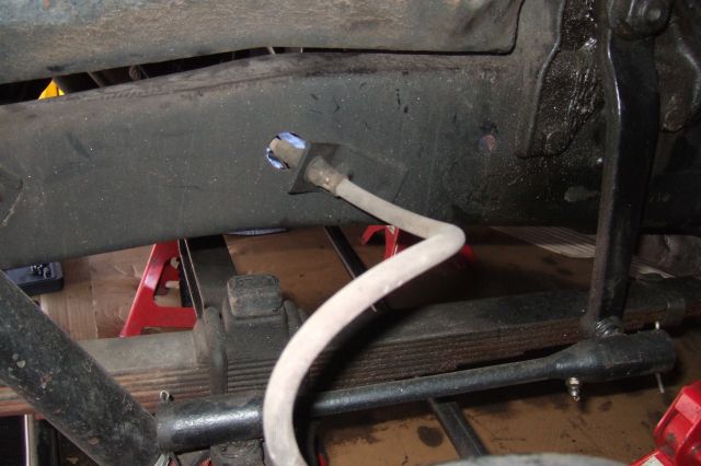

| je reviens sur ce montage, car ça y est enfin je vais rabaisser le mien. il y a eu des modif. a faire pour les "biellettes de la transmission "?? ![Pick-up F1 1948 06.171](https://2img.net/h/fotoforum.fr/photos/2014/04/06.171.jpg) | |

| Non, sur le pick-up, je n'ai rien modifié pour la direction, juste recalé pour que ça soit droit | |
