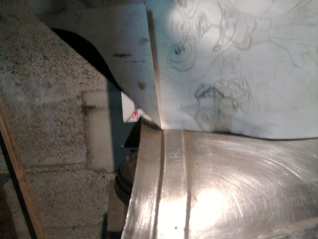

bon la du coup j attaque le carter de boite en tôle Very Happy Very Happy
pour ça il faut une tôle bien sur !!! et comme j ai envie de m emmerder je vais la faire en 6/10 eme
ford 32 roadster by mc coy - Page 39 05.404
une découpe
ford 32 roadster by mc coy - Page 39 05.408
un coup de moulureuse
ford 32 roadster by mc coy - Page 39 05.412
un aperçu
ford 32 roadster by mc coy - Page 39 05.419
la deuxième partie
ford 32 roadster by mc coy - Page 39 05.423
je dois lui donner une forme recourbé pour cela je vais allonger la tôle What a Face
ford 32 roadster by mc coy - Page 39 05.425
ford 32 roadster by mc coy - Page 39 05.430
contrôlé avec le gabarit
encore un peux
ford 32 roadster by mc coy - Page 39 05.432
la c est pas mal alien alien
ford 32 roadster by mc coy - Page 39 05.435
je regarde si c est ok
ford 32 roadster by mc coy - Page 39 05.439
ford 32 roadster by mc coy - Page 39 05.440
ford 32 roadster by mc coy - Page 39 05.443
un autre coup de moulureuse
ford 32 roadster by mc coy - Page 39 05.448
aperçu
ford 32 roadster by mc coy - Page 39 05.451
voila les p tits amis c est tout pour aujourd hui

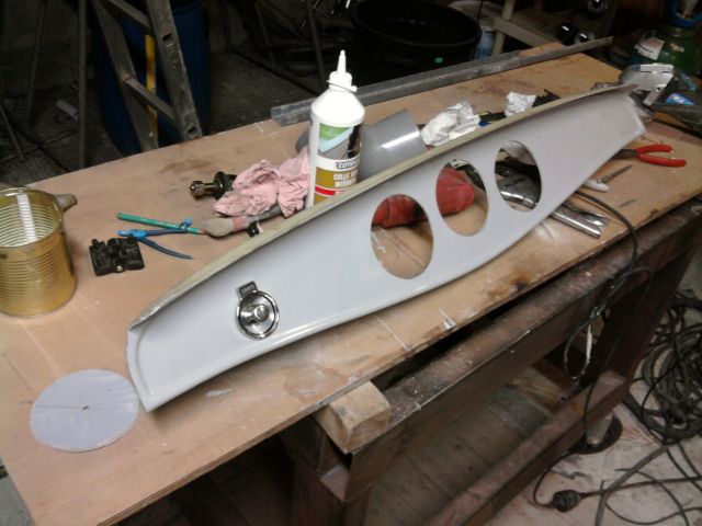

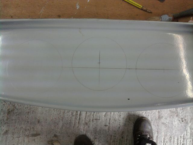

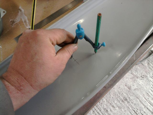

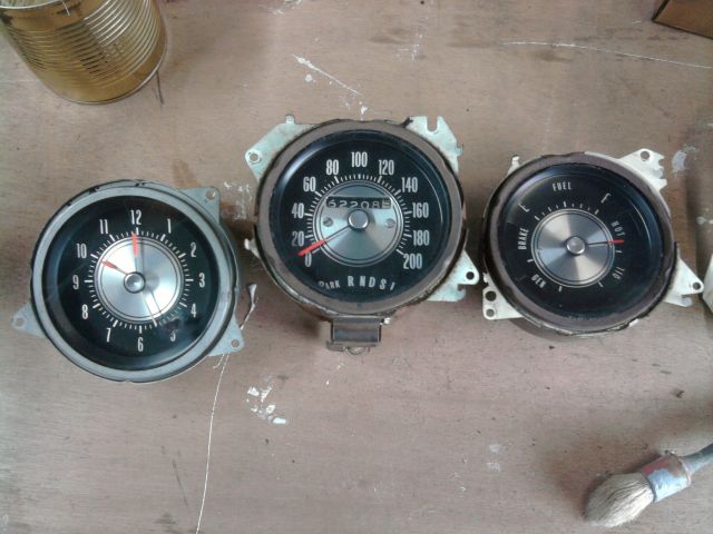

pendant que la colle sèche , je vais attaquer le tableau de bord
j avais récupéré sur mon olds quelque pièce dont c est compteur qui me plaise bien et que je vais adapter
sur la planche de bord
ford 32 roadster by mc coy - Page 39 11.416
je trace et dispose les diamètres
ford 32 roadster by mc coy - Page 39 11.419
ford 32 roadster by mc coy - Page 39 11.417
ford 32 roadster by mc coy - Page 39 11.418
mais comment je vais bien pouvoir faire des trou propre et bien rond Crying or Very sad Crying or Very sad
j ai pas envie de m emmerder avec un p tit foret ect .... Shit
de plus on est dimanche , tous les magasins sont fermé pour achater une sci cloche qui cela ce trouve n existe pas au diamètre
106.5 Question

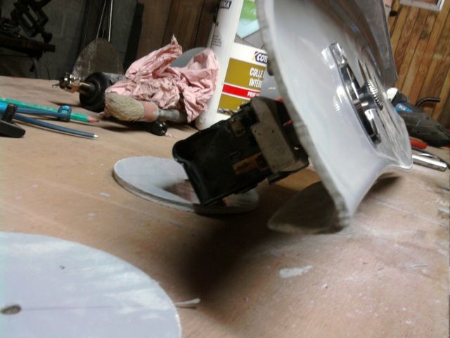

après avoir cherché dans ma p tite tete ,
bah je vais en fabriquer une cheers cheers cheers cheers
ford 32 roadster by mc coy - Page 39 Empty
MessageSujet: Re: ford 32 roadster by mc coy   ford 32 roadster by mc coy - Page 39 Icon_minitimeDim 11 Déc - 20:05
Pas de scie cloche du bon diamètre ?
En principe les compteurs ont des tailles standards US, non ?
Je sais pas chez vous mais chez nous, les scies cloches sont toutes en mesures US, retranscrites en mm...
C'est zarb comme truc Embarassed
MessageSujet: Re: ford 32 roadster by mc coy   ford 32 roadster by mc coy - Page 39 Icon_minitimeDim 11 Déc - 20:07

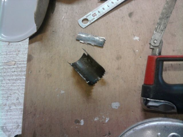

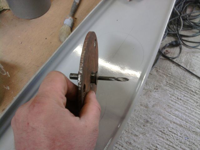

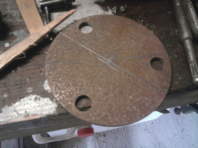

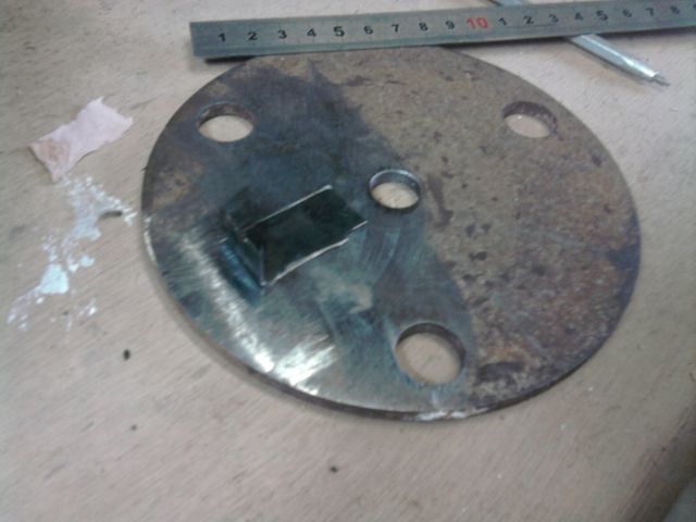

tous commence par un fer plat de sur croix rond alien
ensuite trouver le centre
ford 32 roadster by mc coy - Page 39 11.421
j ai récupéré le foret et sont axe sur une scie cloche classique , ainsi j ai mon centre et le foret
ford 32 roadster by mc coy - Page 39 11.437

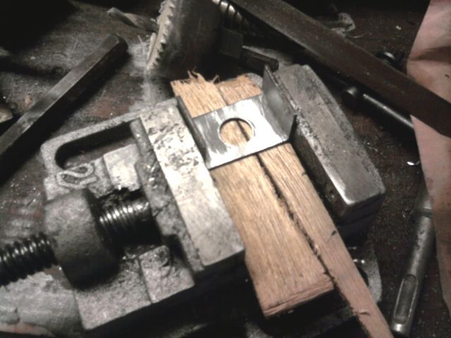

un bout de scie cloche , c est vraiment archaïque mais je n est pas le choix , prions pour que cela fonctionne
comme je dis toujours apres moi il y a dieu , mais comme dieu sans branle ............ lol!

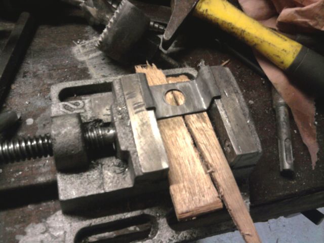

ford 32 roadster by mc coy - Page 39 11.440
après un petit formage et une soudure au tig bigsmurf
ford 32 roadster by mc coy - Page 39 11.441
il n y a plus qu a essayer scratch scratch

alors ça marche ou pas ?
MessageSujet: Re: ford 32 roadster by mc coy   ford 32 roadster by mc coy - Page 39 Icon_minitimeDim 11 Déc - 20:19
alien alien alien alien alien alien alien
ça fonctionne
ford 32 roadster by mc coy - Page 39 11.445
regarder c est génial , je prend un pied d enfer
ford 32 roadster by mc coy - Page 39 11.464
ford 32 roadster by mc coy - Page 39 11.468
ford 32 roadster by mc coy - Page 39 11.471
ford 32 roadster by mc coy - Page 39 11.469
rambo Basketball

allé le rendu
ford 32 roadster by mc coy - Page 39 11.477
ford 32 roadster by mc coy - Page 39 11.478
ford 32 roadster by mc coy - Page 39 11.479
ford 32 roadster by mc coy - Page 39 11.482
ford 32 roadster by mc coy - Page 39 11.484
bon , moins cool , c est que je vais a voir des modif a faire au niveau de mes tubes
pour que les compteurs soie bien en place

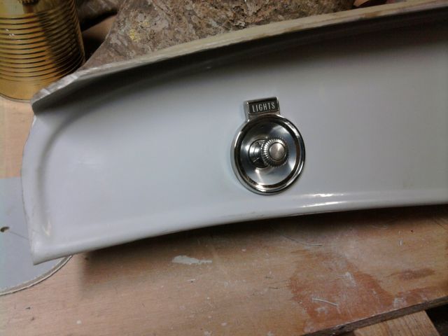

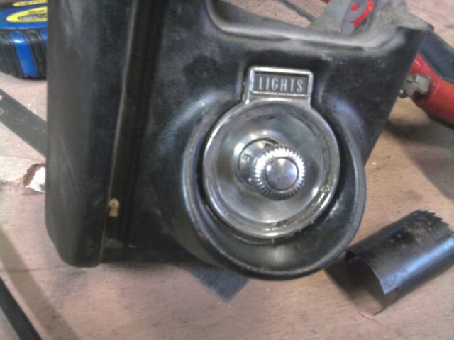

j avais récupéré ça aussi
ford 32 roadster by mc coy - Page 39 11.486
aller je vous montre cheers
MessageSujet: Re: ford 32 roadster by mc coy   ford 32 roadster by mc coy - Page 39 Icon_minitimeDim 11 Déc - 20:44
la aucun problème de scie cloche lol! lol!
ford 32 roadster by mc coy - Page 39 11.487
une petite encoche
ford 32 roadster by mc coy - Page 39 11.488
woua , c est beau , cela me plais bien dis donc
ford 32 roadster by mc coy - Page 39 11.489
ford 32 roadster by mc coy - Page 39 11.490

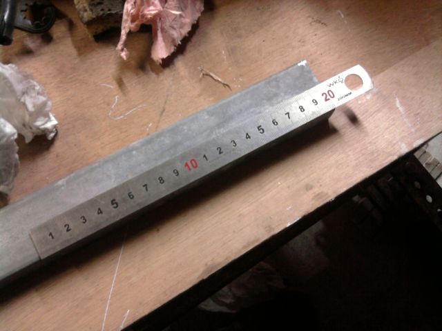

il faut que je fabrique une patte de maintient car je n avais pas prevu a l époque dans le tableau de bord ce commutateur
pas grave cela ne change rien
donc une coupe d un U acier galva
ford 32 roadster by mc coy - Page 39 11.491
perçage
ford 32 roadster by mc coy - Page 39 11.492
pliage
ford 32 roadster by mc coy - Page 39 11.493
et montage
ford 32 roadster by mc coy - Page 39 11.495

très fun l'interrupteur !! j'aime beaucoup..provenance ?
