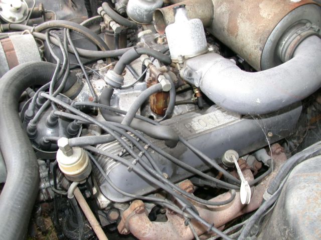

Je lance la fabrication de mon Rod.
Donc je résume,caisse de ford 32 6 glaces,calandre Delage,moteur boite pont Rover 3500 sur chassis maison et bien sur une geule d'enfer une fois fini Mr. Green (enfin c'est le but What a Face )
La caisse
Dreamster 32 Caisse10
Le moteur
Dreamster 32 Dscn0710
La calandre +les phares
Dreamster 32 Imag0033

Very Happy jolli jolli le moteur et isu de qu'elle rover .
Nombre de messages : 482
Localisation : Bretagne
Points : 397
Dreamster 32 Empty
MessageSujet: Re: Dreamster 32   Dreamster 32 Icon_minitimeSam 22 Nov - 19:26
P6 Wink
