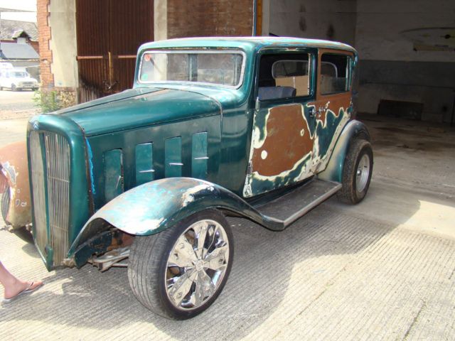

MessageSujet: Re: MA ROSALIE   MA ROSALIE - Page 3 Icon_minitimeLun 18 Mai - 23:04
désolé pour le retard Mr. Green
"hauteur de pare brise environ 25cm" et bien je me suis gouré!!!!!!
il reste 19cm Mr. Green coooooooooollllllllllllllllllllllll
tintinnnnnnnnnnn
MA ROSALIE - Page 3 Dsc07810
MA ROSALIE - Page 3 Dsc07811
MA ROSALIE - Page 3 Dsc07812
MA ROSALIE - Page 3 Dsc07813

MessageSujet: Re: MA ROSALIE   MA ROSALIE - Page 3 Icon_minitimeMar 19 Mai - 6:52
Mais qu'il est beau comme ca !!! Very Happy
Donc tu as retirer combien de cm ?
Nombre de messages : 509
Points : 417
MA ROSALIE - Page 3 Empty
MessageSujet: Re: MA ROSALIE   MA ROSALIE - Page 3 Icon_minitimeMar 19 Mai - 7:34
ha oui, mille foix plus de geule, j'adore les topshops
MessageSujet: Re: MA ROSALIE   MA ROSALIE - Page 3 Icon_minitimeMar 19 Mai - 7:48
J'ai peur Confused
Le mec a tout coupé sans souder de renforts dans ta caisse ???
Je croise les doigts pour que tu puisses la reposer sans problème sur le chassis.
Regarde les renforts quand j'ai fait mon 34, et c'est le même type de caisse :
MA ROSALIE - Page 3 Tc13
Ce qui me fait le plus peur c'est ca en fait :
MA ROSALIE - Page 3 Chop
J'espère que ce n'est qu'une vision d'optique car si ta caisse à bouger, ca va pas être facile pour remettre tout de niveau à ce stade du boulot.
Pour les montants avant, tu va faire quoi ? inclinaison du pare-brise ou rallonger le toit ?
Quoi qu'il en soit, une fois fini, ca devrait avoir de la gueule... les proportions sont cools Wink

MessageSujet: Re: MA ROSALIE   MA ROSALIE - Page 3 Icon_minitimeMar 19 Mai - 8:25
hou la ta "encore" une foix raison math, je me souviend quant on a fait la miene, y avait que des barres de renfor à l'intérieur, je trouvais ca incroyable et le pote qui me la fait, ma dit "y vaut mieux une de plus que" sinon tes dans la m......, enfin restont possitif, ca vas le faire
