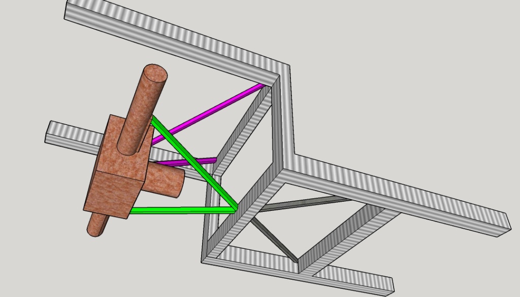

Bonjour à tous,
J'ai réalisé une vue schématisé en 3D de l’idée souhaité. Cependant je suppose qu'il y a des règles en se qui concerne les angles et logeurs des tirants (ici en vert et violet)?
Tirant pont arrière. Train_10
Tirant pont arrière. Train_11
J'ai beau chercher, je n'arrive pas à trouver la réponse pour ce type de tirant.

Fais tes recherches avec "triangulated four links" ou "triangulated four bars"

MessageSujet: Re: Tirant pont arrière.   Tirant pont arrière. Icon_minitimeJeu 3 Jan - 12:03
Merci beaucoup Madmath, tu me permets de bien commencer 2019. Effectivement avec le bon vocabulaire ça ouvre tout de suite des portes!
Je mets donc un lien très complet qui peut servir à d'autre.
https://www.therangerstation.com/Magazine/winter2007/4_link_tech.htm
Je suppose qu'il y a aussi des règles pour un train avant suicide? J'ai vue sur le forum que la chasse doit être au alentour des 6°, je sais pas si seul cette info est importante?

Ca dépend quel type de train avant mais pour un train rigide Ford, 6 c'est limite... faut pas moins en tout cas Wink

Bonjour à tous,
J'ai un doute sur la prise de cote entre le tirant haut et tirant bas. Je sais que le tirant haut représente 70% du tirant bas mais mais la longueur est elle prise avec un angle de 90° au niveau du pont AR ou avec les angles des tirants compris?
Ci vous pouvez m’éclairer ça serai vraiment cool Bad).
Merci d'avance
