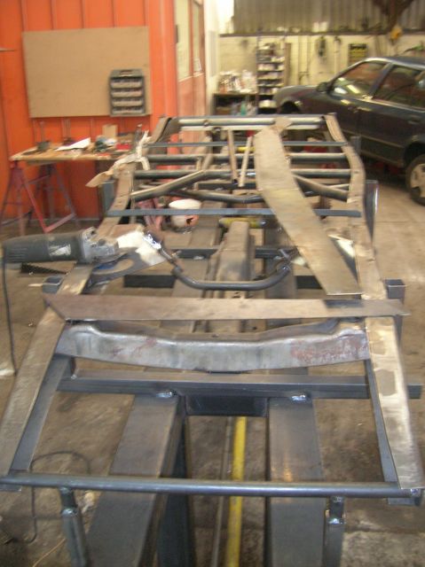

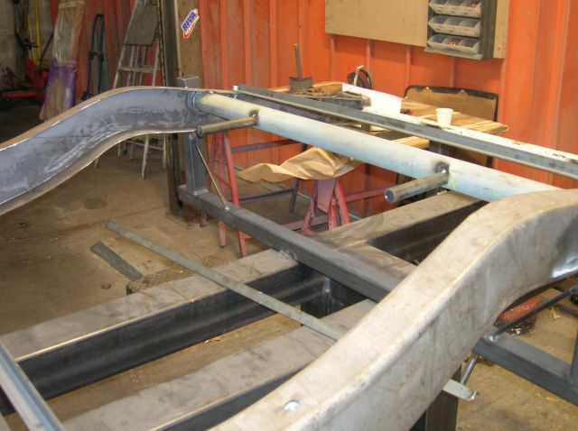

mise de deux rail sur le marbre d assemblage

MessageSujet: Re: ford 32 roadster by mc coy   Mer 21 Oct - 14:58
http://www.hotrodbymccoy.fr/Default.aspx

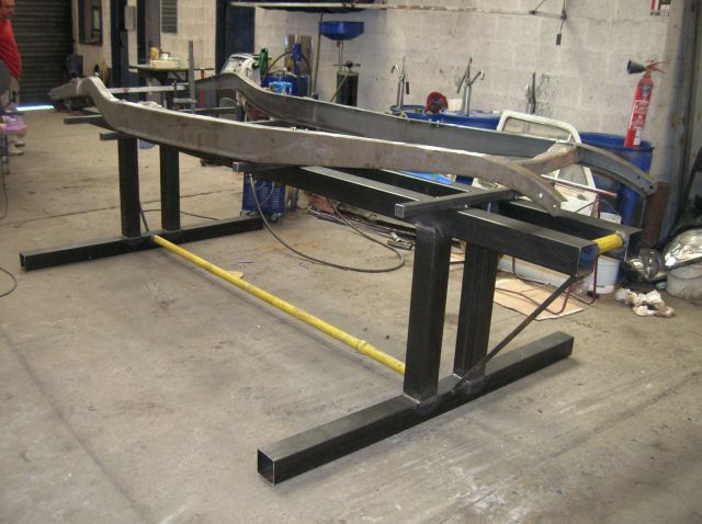

MessageSujet: Re: ford 32 roadster by mc coy   Mer 21 Oct - 15:04

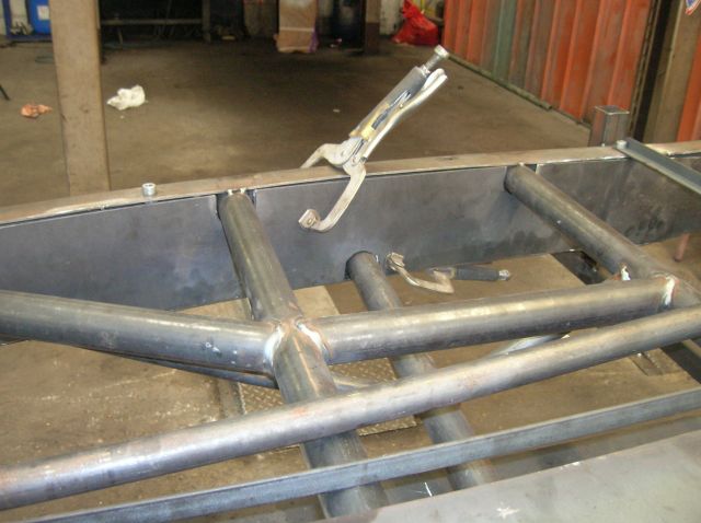

préparation du boxage pour les rails

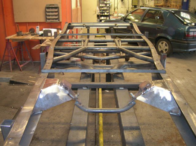

MessageSujet: Re: ford 32 roadster by mc coy   Mer 21 Oct - 15:12

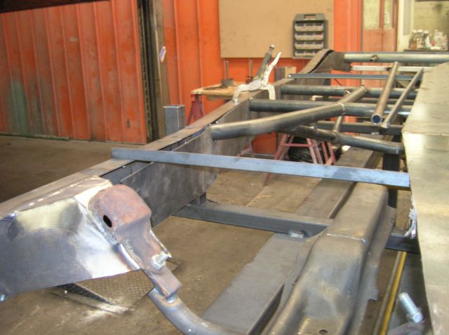

pointage des traverses

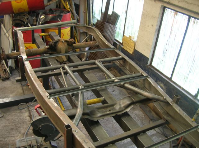

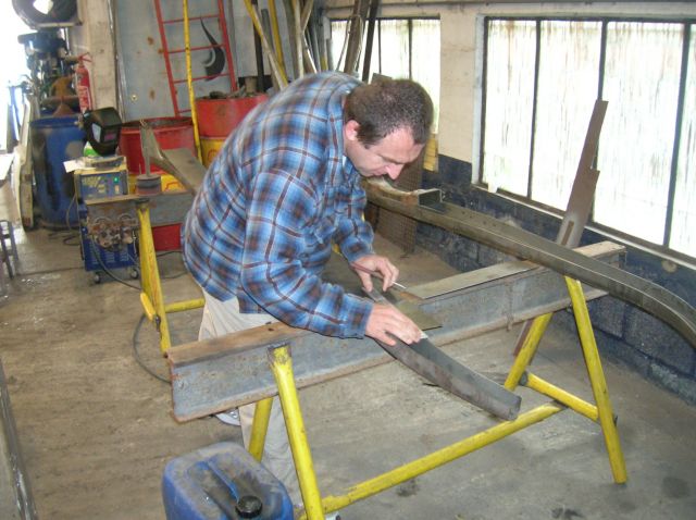

aperçu du chassis

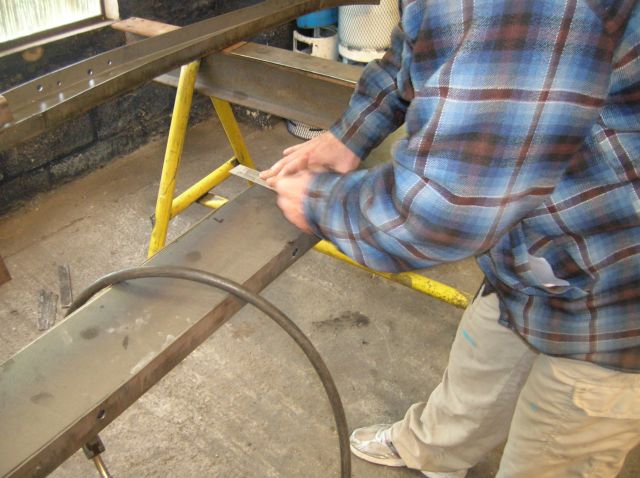

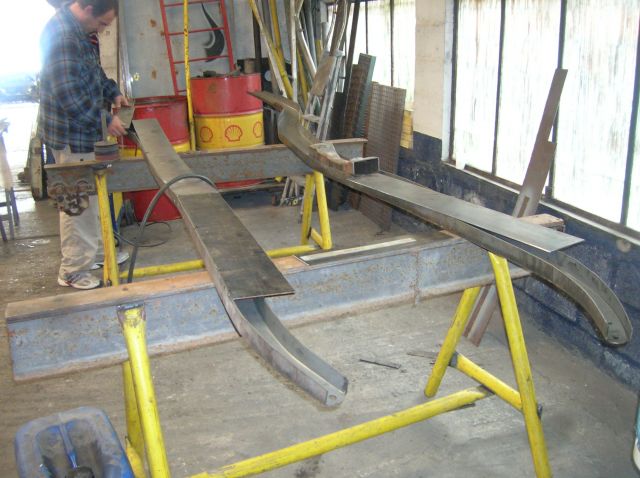

[b]boxage des rails
[/b]

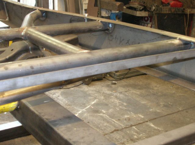

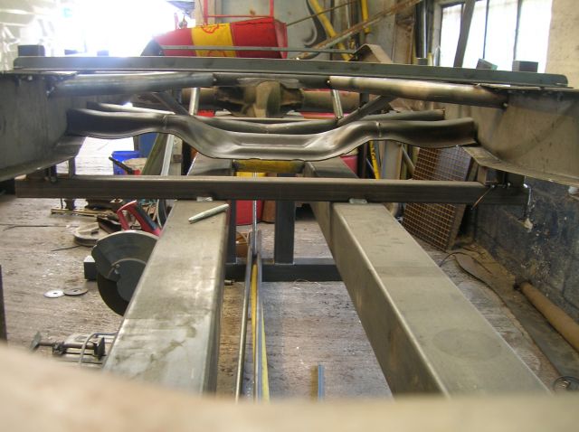

Est-ce que le FRONT avant doit avoir un angle de 6° ou + ou - ?
mr 32
Nombre de messages: 45
Age: 32
Localisation: france / crevecoeur en auge
Date d'inscription: 21/10/2009
MessageSujet: Re: ford 32 roadster by mc coy   Ven 23 Oct - 18:26
l angle de base est de 6°
apres tous depend des trains av et de l equipement que tu utilises et de la garde au sol
