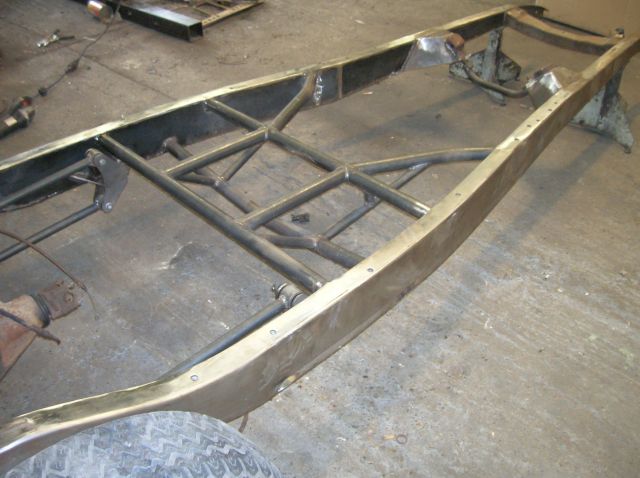

avec montage en rigide ?
CARPE DIEM

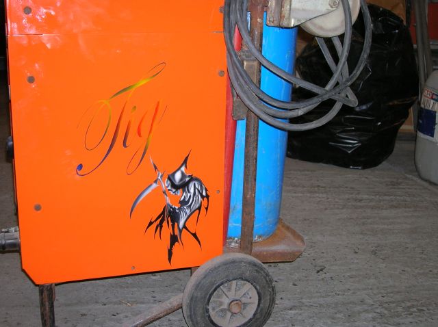

décor de mon tig

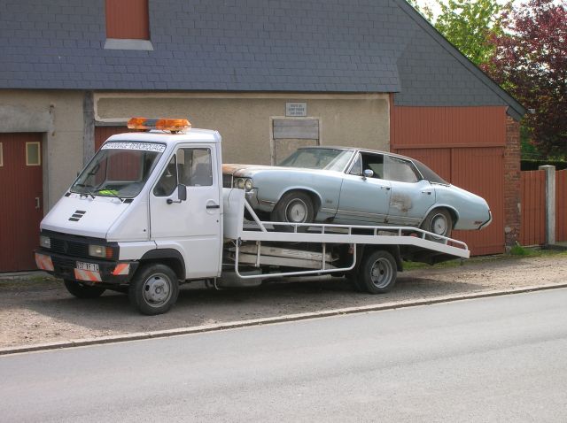

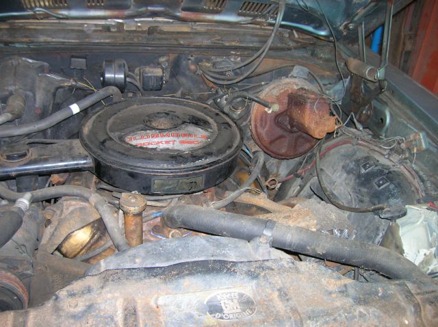

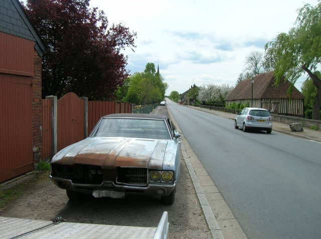

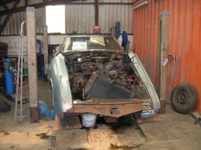

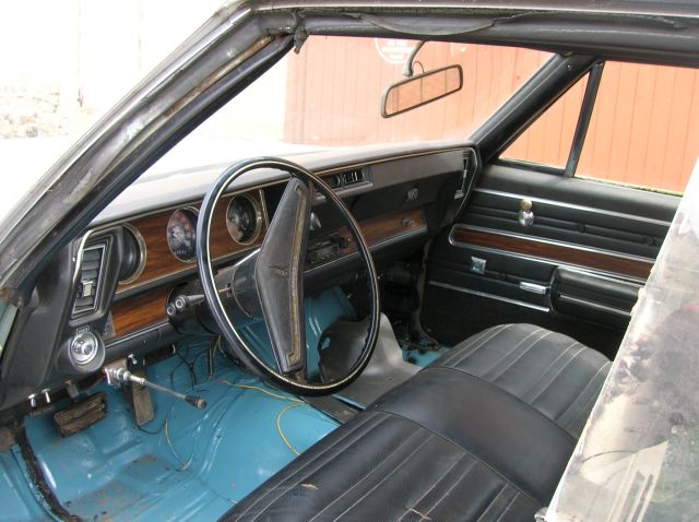

j ai trouvé ma donneuse d organe
une superbe oldsmobile de 71 avec un moteur 350 rocket!!

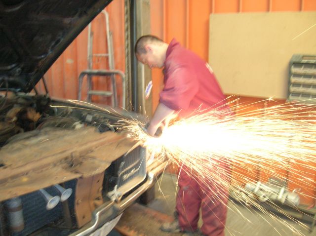

MessageSujet: Re: ford 32 roadster by mc coy   Sam 24 Oct - 12:55
passons au démontage!

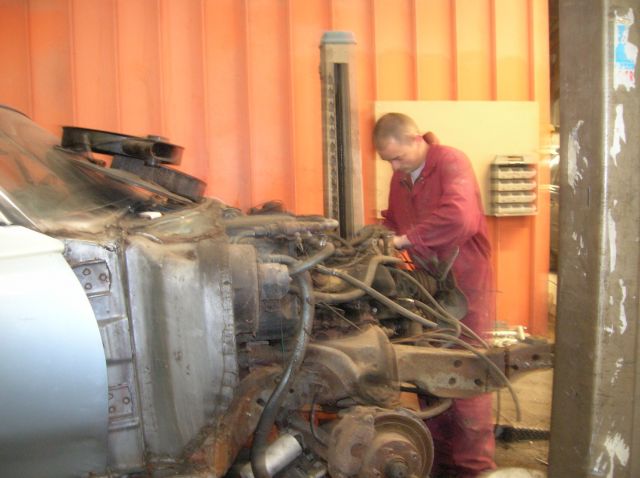

MessageSujet: Re: ford 32 roadster by mc coy   Sam 24 Oct - 12:59

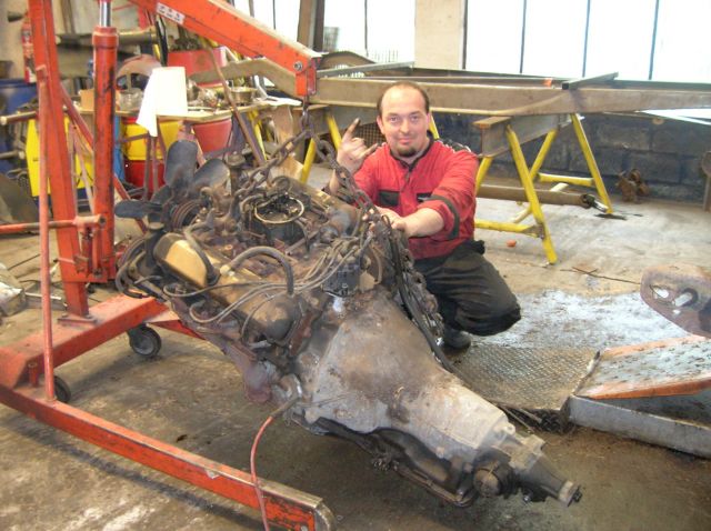

voici le moteur
on dirait de ferrailleur !!!!

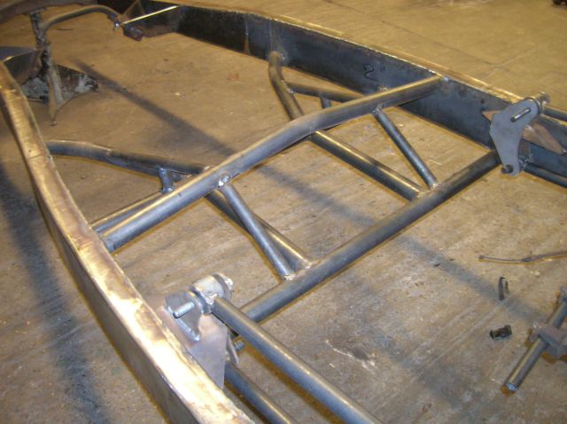

MessageSujet: Re: ford 32 roadster by mc coy   Sam 24 Oct - 22:45

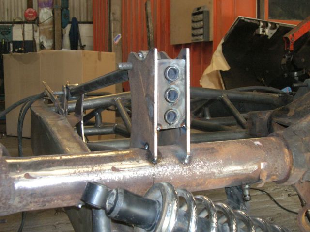

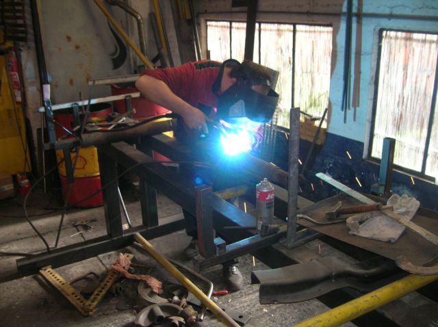

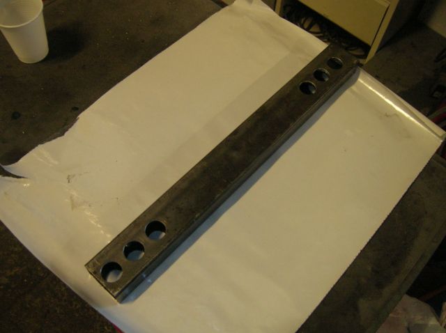

]une fois boxer je m attaque au fixation des tirants de train ar
Voir le profil de l'utilisateur http://www.hotrodbymccoy.fr/

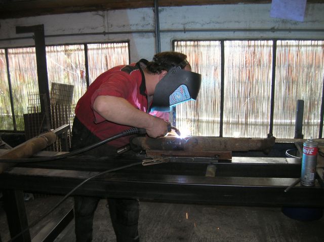

MessageSujet: Re: ford 32 roadster by mc coy   Sam 24 Oct - 22:51

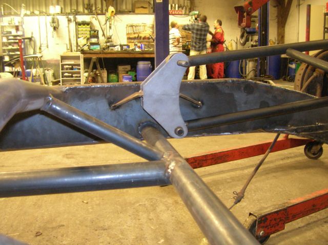

pointage

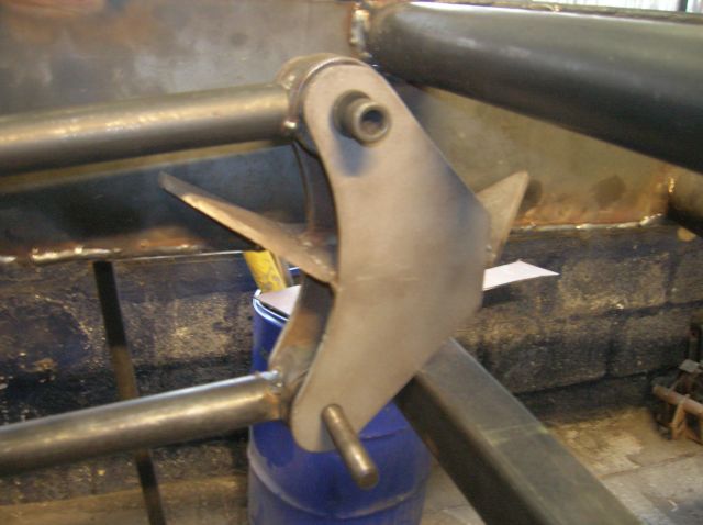

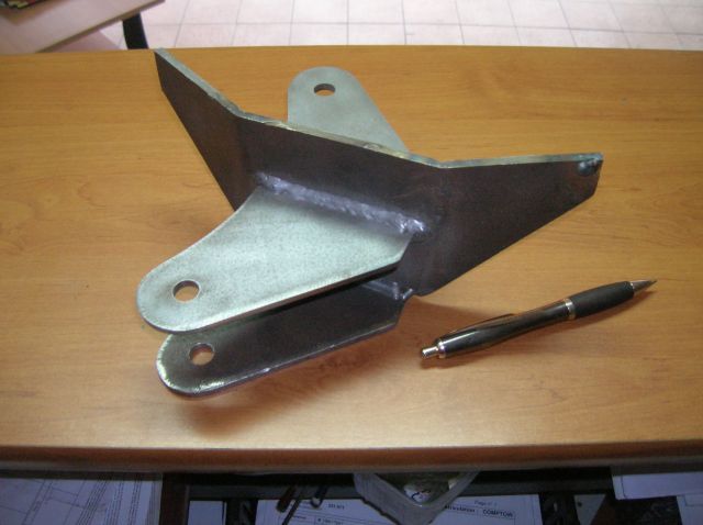

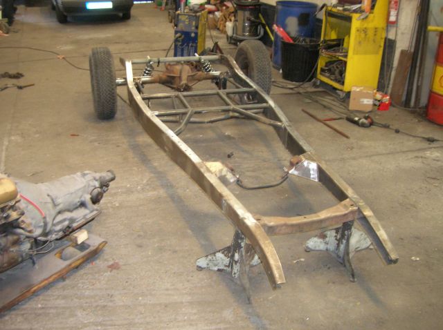

MessageSujet: Re: ford 32 roadster by mc coy   Sam 24 Oct - 22:58

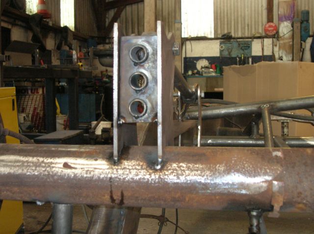

préparation des points de fixations pour les amortisseurs ar

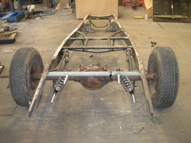

MessageSujet: Re: ford 32 roadster by mc coy   Sam 24 Oct - 23:04

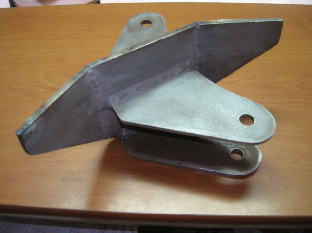

aperçu
