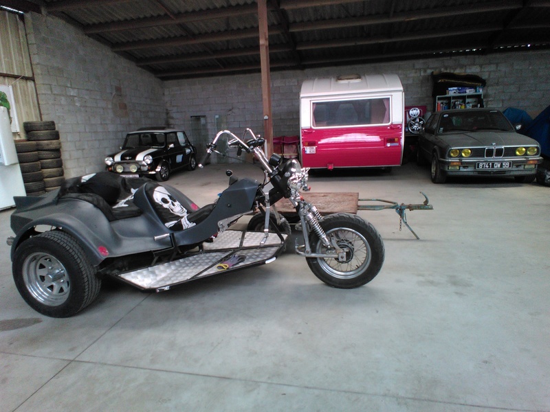

Le 6 mai je suis sorti avec le Trike... Pas fini mais capable de prendre la route alors... Je suis sorti Wink

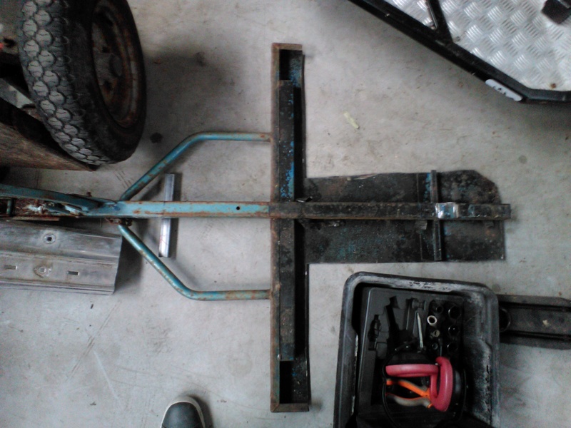

Afin de pouvoir emmener mon trois roues à mon mécano qui réside pas tout près (et oui je fait de la route pour trouver quelqu'un de sérieux) je prépare un dolly.
Cette réalisation je la fait à partir d'une remorque "vintage" Wink
Voici à quoi ressemblait +/- la remorque au départ (sans bâche):
Projet 3 roues...  - Page 3 C2de7110
Je n'ai pas fait de photo faute de batterie sur mon APN.

Retrait des panneaux; deux boulons n'ont pas voulu sortir à la pétoire, j'ai donc du jouer de la disqueuse Wink
Projet 3 roues...  - Page 3 Img_2509
Prise de dimensions en côte à côte avec le trike:
Projet 3 roues...  - Page 3 Img_2510
Projet 3 roues...  - Page 3 Img_2511

Projet 3 roues...  - Page 3 Img_2564
Pour le poser correctement j'ai commencé à soulever l'avant avec un cric hydrolique:
Projet 3 roues...  - Page 3 Img_2565
J'ai posé des chandelles pour faire comme si j'avais attelé le tir trike au PT, puis j'ai soulevé l'arrière de ma réalisation:
Projet 3 roues...  - Page 3 Img_2566

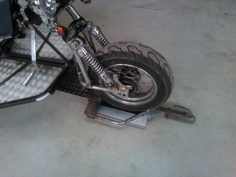

Pose à blanc de 2 tubes en métal afin de visualiser le système de fixation au châssis:
Projet 3 roues...  - Page 3 Img_2567
Puis j'ai sanglé afin de pouvoir visualiser ce que ça donnerais avant de faire les travaux:
Projet 3 roues...  - Page 3 Img_2568
On y voit bien la sangle posée là où il y aurait les fixations:
Projet 3 roues...  - Page 3 Img_2569

Vue générale, j'ai mis le timon à la hauteur de l'attache remorque du PT:
Projet 3 roues...  - Page 3 Img_2570
Mais hélas, et c'est là que ça me rend insatisfait, je n'ai que 10 cm de garde au sol à l'arrière. Certes c'est plus qu'avec le projet initial (+ de 2x plus) mais pas assez pour affronter une route cahoteuse ou à pavés, en travaux...
Projet 3 roues...  - Page 3 Img_2571
Projet 3 roues...  - Page 3 Img_2572
Shit Shit Shit Shit Shit Shit Shit Shit Shit Shit Shit Shit Shit Shit Shit Shit Shit Shit Shit

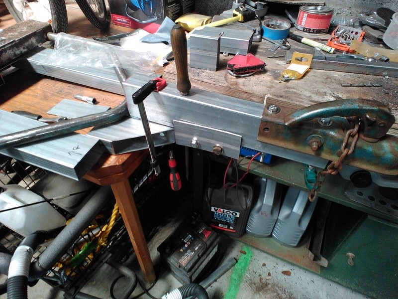

Et bien étant têtu, j'ai poursuivi mon idée du tire-trike avec la roue avant dessus...
Et donc c'est reparti pour l'aventure, en prenant note de mes échecs précédents et en essayant d'améliorer tut ça...
Donc 1 ère idée, et la principale: retirer de la hauteur sur l'avant pour relever le cul... Donc j'ai viré le rail (trop haut) et repris la base pour une nouvelle étude:
Projet 3 roues...  - Page 3 Img_2065
Projet 3 roues...  - Page 3 Img_2067
Projet 3 roues...  - Page 3 Img_2066

Comme sur le schéma montré plus haut, j'ai découpé les parties latérales étant trop larges pour ce projet.
Puis vous pouvez commencer à voir les renforts, car comme je coupe la partie principale "au centre" afin que la roue du trike puisse se loger correctement et descendre un peu. Du coup la solidité du tire-trike risquait de ne plus être à la hauteur...
Projet 3 roues...  - Page 3 Img_2048
Projet 3 roues...  - Page 3 Img_2050
Projet 3 roues...  - Page 3 Img_2049

Mise à côté du trike afin de pouvoir procéder à quelques observations et prises de mesures... Là l'on peut voir que l'idée de lever l'avant du trike à l'aide d'un cric n'est pas une bonne méthode pour placer le tire-trike, car le cric se trouve en plein dans le passage... Mais j'ai une autre idée...
Projet 3 roues...  - Page 3 Img_2052
La découpe et la mise en place des supports des renforts latéraux:

Essais du tire-trike.
Vous pourrez remarquer qu'une plaque de métal strié est posée afin de servir de rampe pour monter le trike sur l'attelage.
Projet 3 roues...  - Page 3 Img_2054
Projet 3 roues...  - Page 3 Img_2055
Projet 3 roues...  - Page 3 Img_2056
Je dois encore raccourcir un peu la plaque striée et la fixer à son extrémité pour qu'elle garde un plan incliné pour la montée du trike.
Il me reste aussi à faire la fixation au châssis du trike, cette fixation passera entre les 2 planchers pour ne pas faire de trou sur le trike.

Donc il faut renforcer tout ça pour ne plus que cela se plie...
J'ai commencé par 2 maintient avec des brides histoire de répartir un peu les masses...
Projet 3 roues...  - Page 3 Img_2072
Projet 3 roues...  - Page 3 Img_2074
Mais contient que cela reste insuffisant, je suis allé voir mon père affin de voir si je ne pouvait pas dénicher de quoi renforcer ma réalisation...
