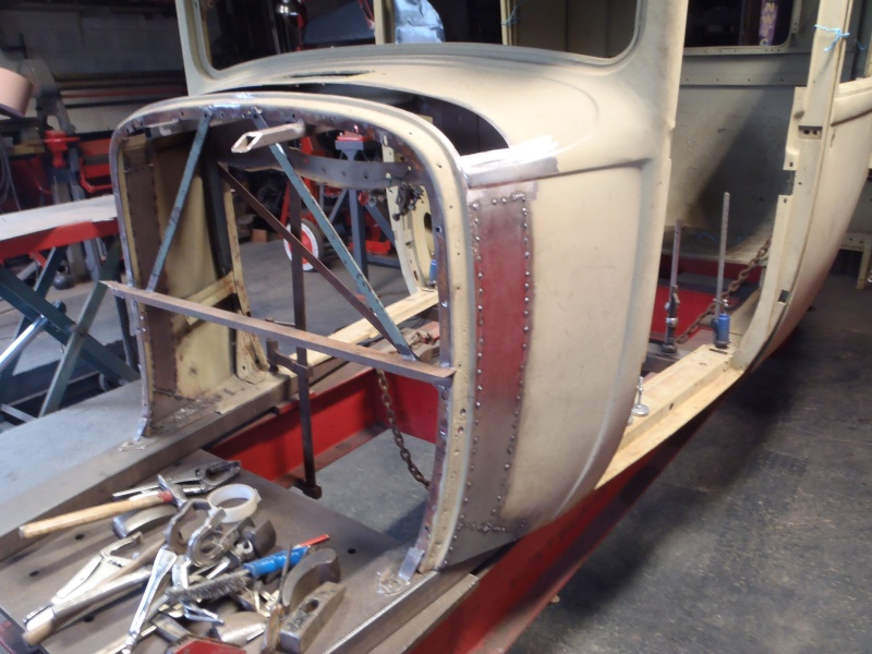

rattrapage de l'ecart du pied de cowl .
un prolongement du renfort qui sert aussi de maintien au rebord du bas de la tole du cowl .
c4  - Page 4 P5300010
souder par bouchonnage .
c4  - Page 4 P5300011
une petite tole former d'un rebord pour faire la liaison correct , c'est plus fuide comme ça   Twisted Evil
c4  - Page 4 P6020010
et un autre bout de tole qui a passer par l'english wheel  pour refermer le coté .
c4  - Page 4 P6020011
et pointage des 2 cotés .
c4  - Page 4 P6020012

preparation et pointage du galbe pour la tole de fermeture .
c4  - Page 4 P6040010
c4  - Page 4 P6040011
prochaine etape , le recentrage de la trappe .

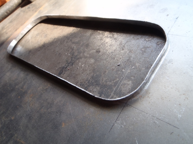

pour pouvoir deplacer la trappe je doit fabriquer une nouvelle ouverture .
celle sur la caisse et trop attaquer et de toute façon c'est plus simple de refaire un patch Wink
un troue dans une tole c'est bien mais avec le rebord c'est mieux Mr. Green
un petit gabarit de formage aide bien pour replier le bord .
ce gabarit est fait dans une chute de 8 m/m , couper a la forme voulue .
ce gabarit permet d'avoir les mémes forme au 4 coins , ce que l'on a pas quand on le fait sans  Wink
c4  - Page 4 P6050010
le tout dans l'etau , et avec un tube le rebord ce fait tout seul .
voila une petite astuce pratique pour former le metal Cool
ça prend du temps , mais a la fin on gagne en resultat .
c4  - Page 4 P6050011
@ cedric : c'est la méme forme que l'origine  Wink
c4  - Page 4 P6050012
