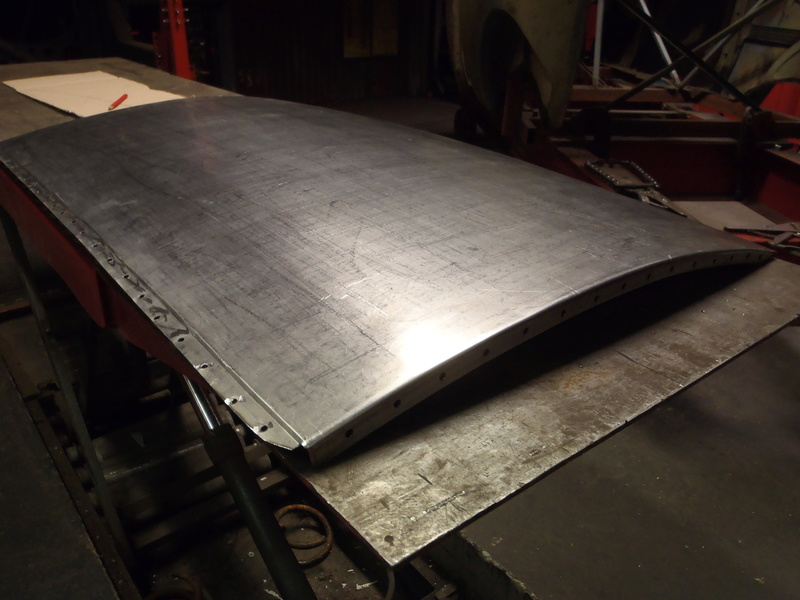

MessageSujet: Re: c4    c4  - Page 13 Icon_minitimeJeu 17 Nov - 18:35
pour cette fois ci c'est la face arriere .
tole complètement pourave , perçer de rouille a cause d'une malle qui etait dessus a l'origine .
decoupe et formage d'une nouvelle tole avec les outils ad'hoc  Wink
passage dans l'E wheel .
c4  - Page 13 Pb170010 .
pliage d'un cote .
c4  - Page 13 Pb170011
soyage de la partie haute .
c4  - Page 13 Pb170012
plie de l'autre coté et du bas .
c4  - Page 13 Pb170013
c'est bon , le galbe du cul est respecté  Mr. Green
c4  - Page 13 Pb170014
c4  - Page 13 Pb170015
c4  - Page 13 Empty
MessageSujet: Re: c4    c4  - Page 13 Icon_minitimeVen 18 Nov - 8:04
Cool le phénix va renaître de ses cendres nickel mon poto

C'est bien connu le galbe attirera toujours plus les regards c4  - Page 13 Smiley_uup
c4  - Page 13 Empty
MessageSujet: Re: c4    c4  - Page 13 Icon_minitimeVen 18 Nov - 21:49
Bravo, belle pièce. Cool

merci les gars Wink
mais je ne peut pas mettre cette piece sur de la rouille Evil or Very Mad
un coin bas bouffer est remplacer .
c4  - Page 13 Pb210010
ce sera mieux avec ça .
c4  - Page 13 Pb210011
c4  - Page 13 Pb210013
perçage pour la mise en place par bouchonnage .
c4  - Page 13 Pb210012
et mise en place apres quelques passe dans l'E wheel .
c4  - Page 13 Pb210014
c4  - Page 13 Pb210015

Beau boulot j'espere que tu as mis un produit de protection dans ton soyage car c'est un nid a rouille
Nombre de messages : 4864
Points : 5291
c4  - Page 13 Empty
MessageSujet: Re: c4    c4  - Page 13 Icon_minitimeMar 22 Nov - 13:09
a ton avis j'ai fait quoi ? Wink
