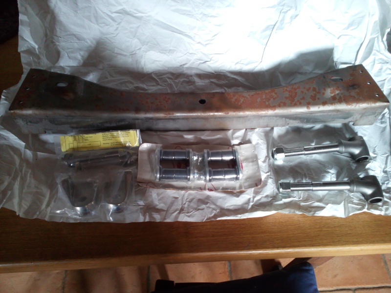

je suis en attente d'un colis de ducksville (traverse, et d'autre pièces pour mon train avant) pour la continuation de mon chassie

MessageSujet: Re: pickup hotchkiss   Mer 31 Déc - 20:19
aujourd'hui arrivage de pièces
