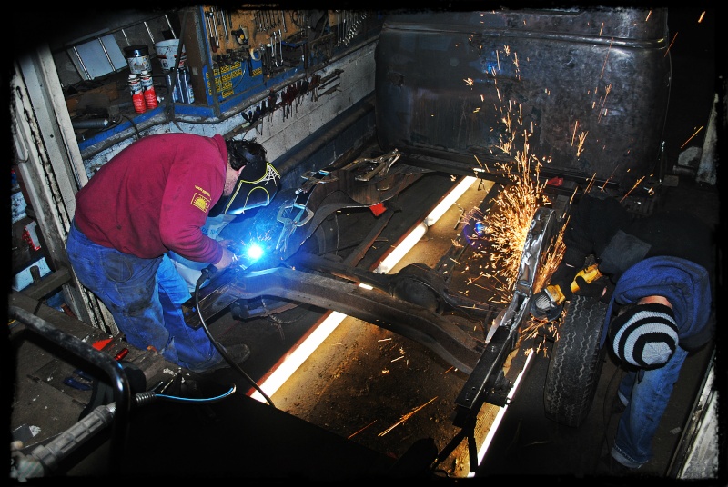

MessageSujet: Re: la grosse betty by BARE METAL GARAGE   Sam 7 Déc - 21:54
yop....
on a bosser 1 peu ajd.....
eljudge et moi savions depuis longtems qu'on ne voulait pas faire ce genre de poutrellages....
on avait donc essaye 1 gabarit en bois,qu'alx avait dessine avec de bonnes courbes....
on pouvait donc commencer...
d'abord on trace le ptit dessin qu ALX nous a ordinifier.....
et puis on place....
ca c'est 1 photo que j ai trouve au milieu des miennes,sur mon appareil....sans doute 1 message subliminal,d'un de ces ptits gogols,
pour me remercier de ''sourire'' et de dire qu'on fabrique toujours de la merde.....passons....
la suite Very Happy
l'arrondi parait decentre,et c'est le cas...nous avons pris les mesure pour que la roue soit centree en position basse.....
voila,c'est tout,pour le moment.....

Nombre de messages : 4858
Points : 5285
MessageSujet: Re: la grosse betty by BARE METAL GARAGE   Sam 7 Déc - 22:12
tres bon travail d'equipe thumright
celui qui ta dit que vous faite de la merde na jamais rien fait de ces 10 doigts rambo
