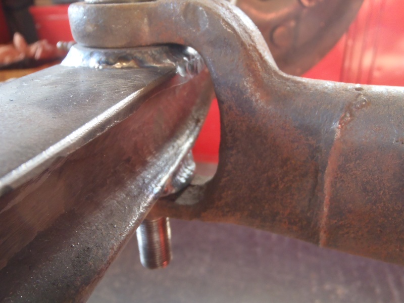

| modif du trains avant chevy . je veut un trains suicide donc la solution c'est la lame ford et le whisbonne splité . avec un mix de pieces chevy , ford A et estafette . mais pour cela il faut reflechir percer souder ect ect .... perçage de l'axe de maintient et soudage de rondelle dessus et dessous , pour avoir la bonne hauteur pour la fourche du whisbonne . pour ne pas trop perdre de solidité sur l'axe je ferai un renfort sur le devant . il reste 3 m/m devant et derriere le perçage au niveau central du train , je ne trouve pas ça suffisant je vous rassure , les soudure on ne les verra plus a la fin et comme fixation du whis sur le chassis , je monte des rotules de renault estafette , merci juju c'est pas period correct mais elle me vont tres bien leur look ancien suit bien avec le reste de mon projet . a suivre | |

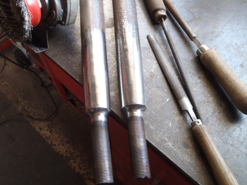

| Sujet: Re: no name modified Mar 16 Juin - 18:26 | |
| mise en place des rotules . le tube filetée renault rentre trop lache dans le whisbone une chute de tube rentre parfait en male comme en femelle apres reglage et perçage de la mise a longueur au pifometre mais les deux identique quand méme et soudure . effaçage des soudures a la lime , toile et brosse . avec les rotules en place . | |
