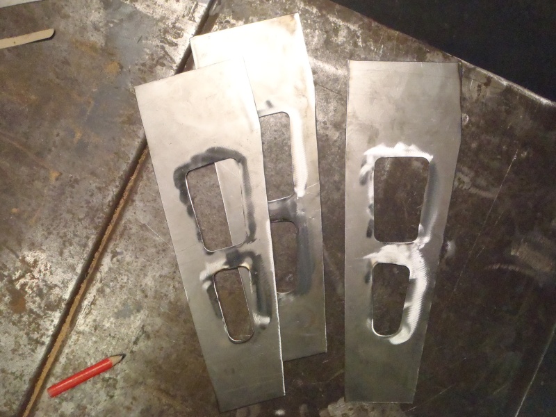

formage du renfort du haut du cowl .
d'abord des troues dans l'esprit de ceux d'origine Rolling Eyes

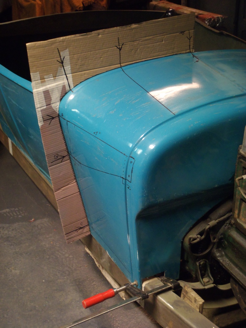

prises de cotes et gabarit carton sur la coque fibre .

j'vois bien la machine, elle fait quoi ? elle écrase la matière ? je comprends pas bien comment tu " cintres " en int ou en ext ? scratch
