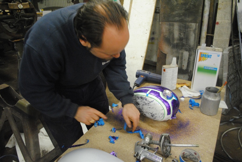

nous voici a l etape peinture.....
antirouille,couche de fond
alx exprime son art
le voici 1 fois que je l ai paillette
et voici la premiere couleur.....
plus que 2 Very Happy
