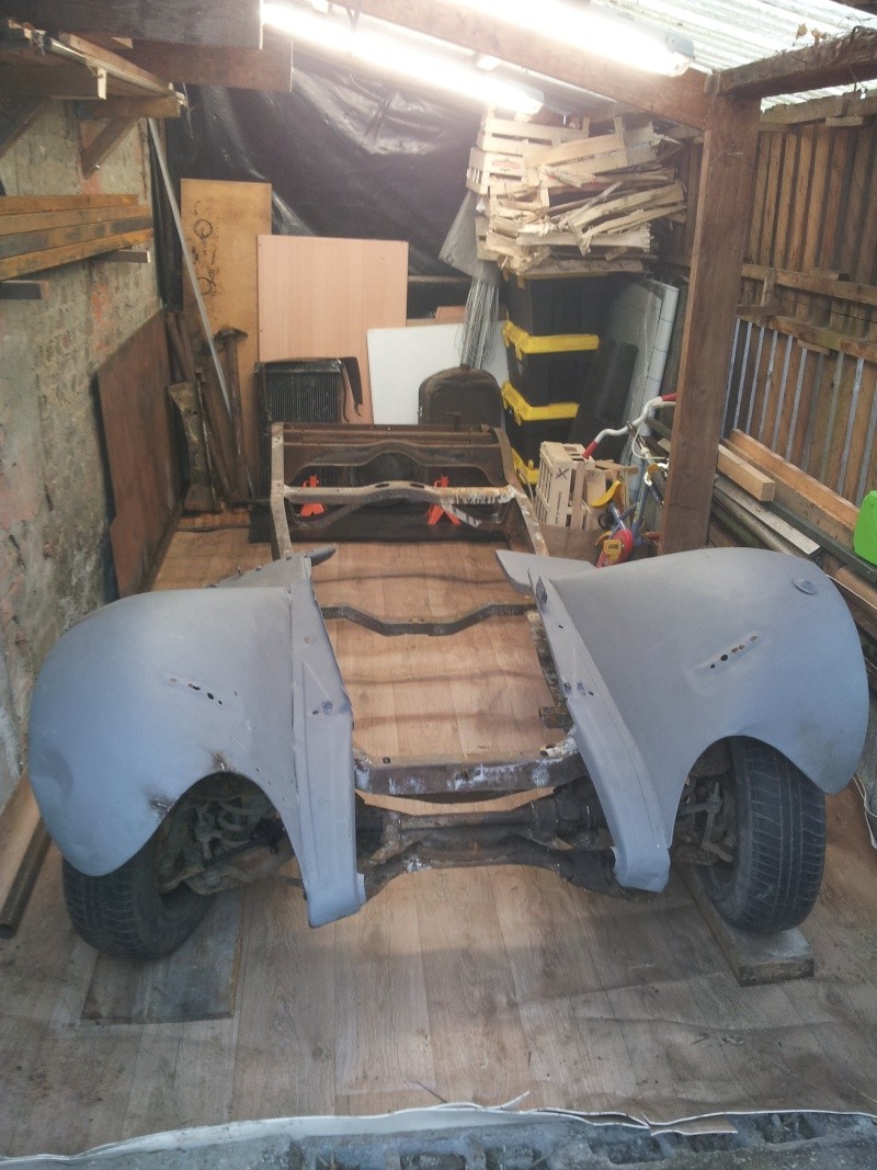

MessageSujet: Re: Premier projet: mode débutant   Mar 26 Fév - 8:36
Bon, un peu de news juste pour dire que je ne laisse pas tomber.
- j'ai enfin pu mettre mon châssis au sec car jusqu'ici je bossais dehors et le mettais sous bâche Shit
Je précise que le brun autour va disparaitre et j'ai un revêtement de sol à poser. Wink
- j'ai fait mes première soudures au Mig grâce à un pote: c'est génial:
C'est une de mes ailes de 1930 et pas de soucis pour souder.
J'ai reçu quelques bricoles pour mon échappement: réducteur en 2,5", visserie btr pour les fixations de collecteurs, jauge d'huile, silent-bloc pour faire mes tirants arrières.
J'avance pas beaucoup avec le froid sibérien mais j'en profite pour me faire de la place et préparer tout ça (réflexion, action Mr. Green ).

MessageSujet: Re: Premier projet: mode débutant   Mer 27 Fév - 16:40
Merci à vous, ça fait plaiz'.
Aujourd'hui, je ne bosse pas donc.....je bosse Mr. Green
C'est quand même mieux comme ça:
Bon, sans le brun-brun au fond, ça serait encore mieux. Mais bon, faut que je reconstruise un abri bûche pour dégager tout ça.
