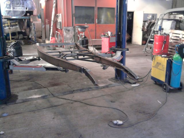

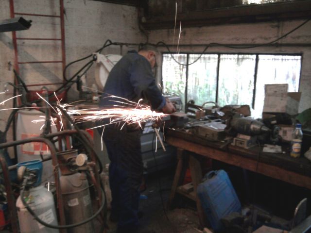

voici une nouvelle naissance d un 32 avec une fabrication 100% piece francaise.
voiture donneuse d organe
403 peugeot
idée el rico
la fabrication sort de l atelier hot rod by mc coy
www.hotrodbymccoy.fr

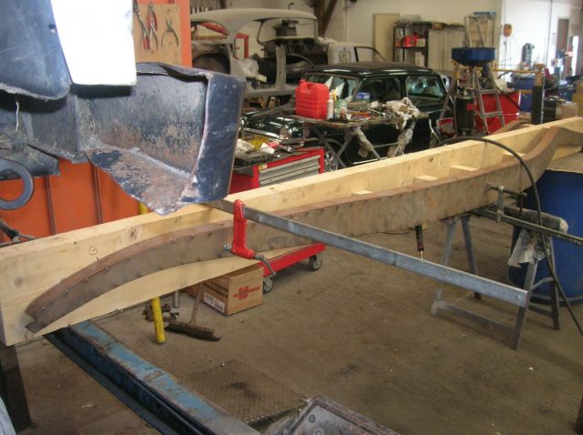

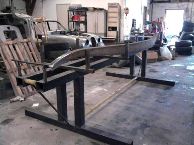

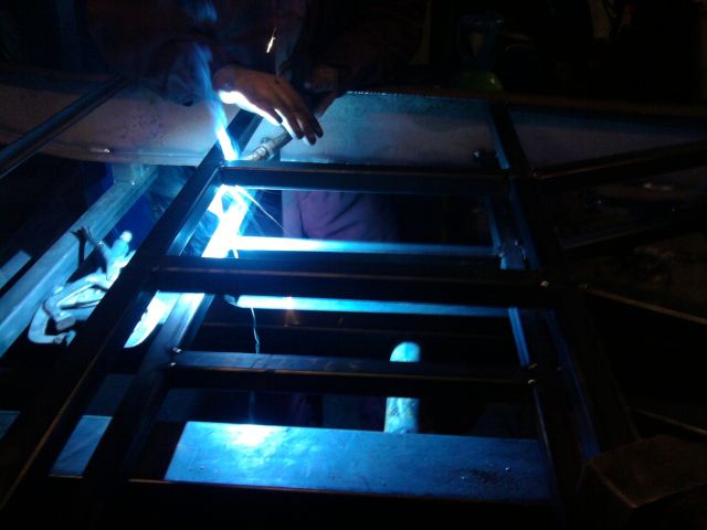

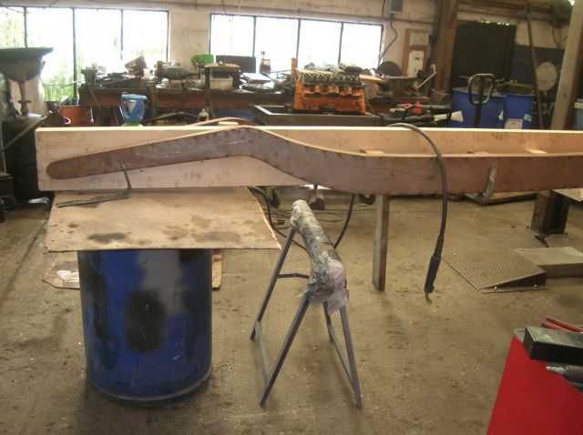

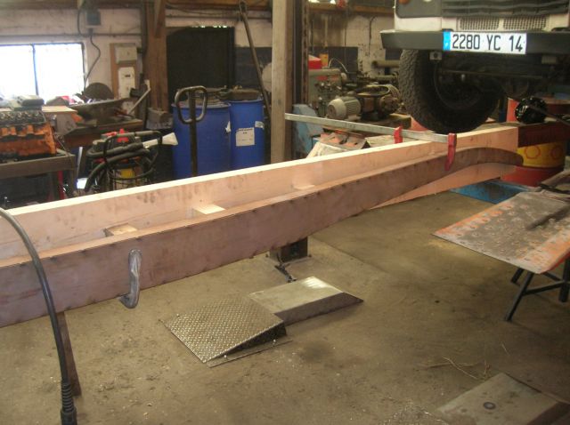

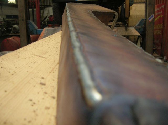

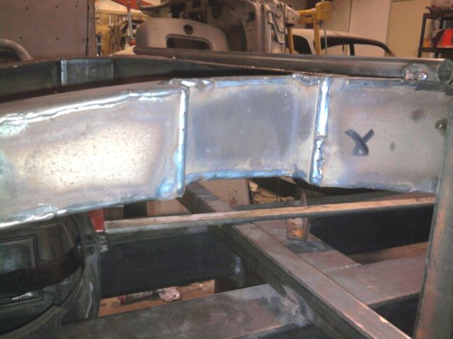

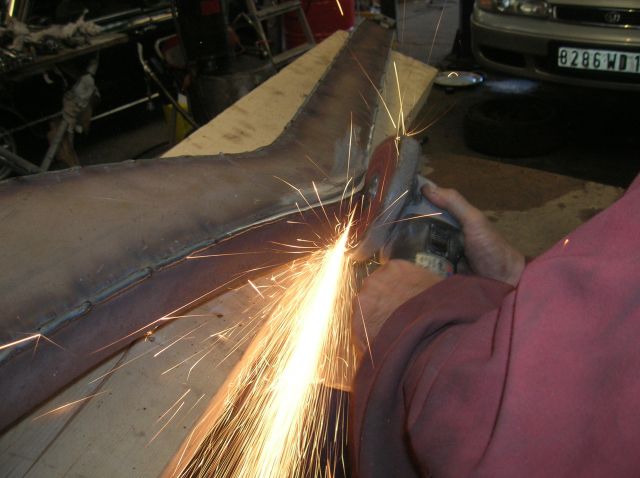

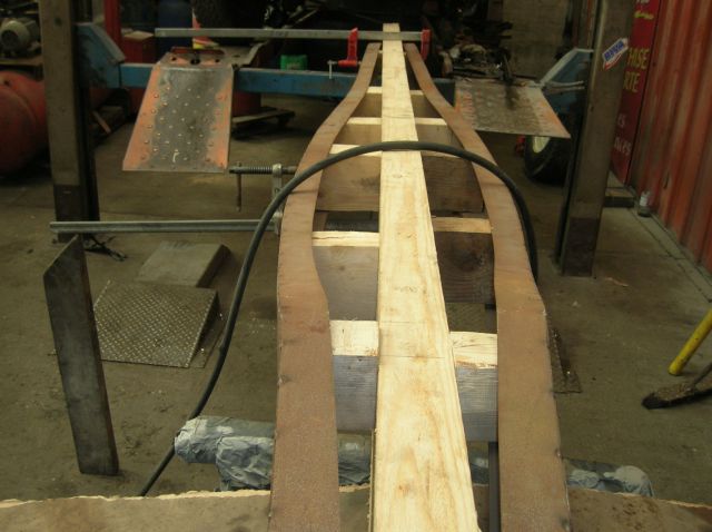

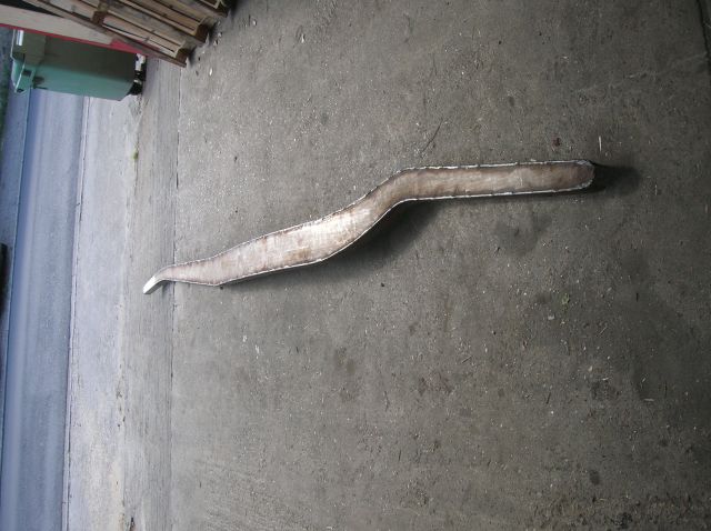

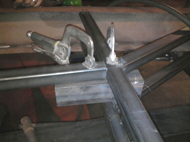

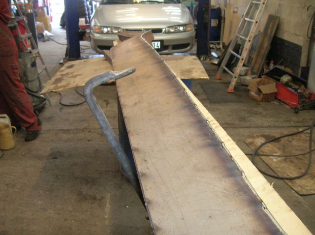

fabrication des rails
Voir le profil de l'utilisateur http://www.hotrodbymccoy.fr/ En ligne

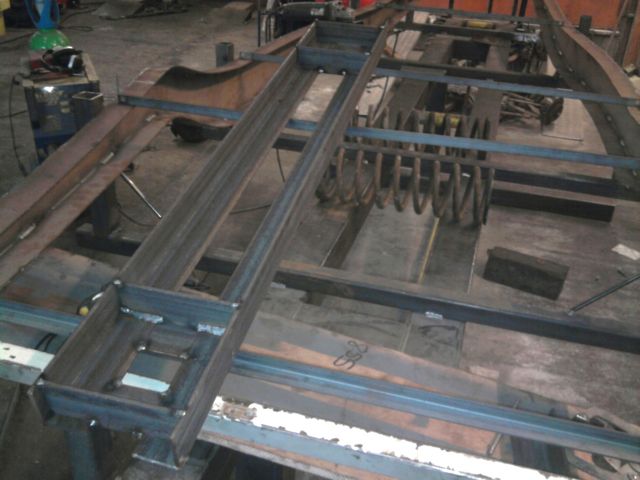

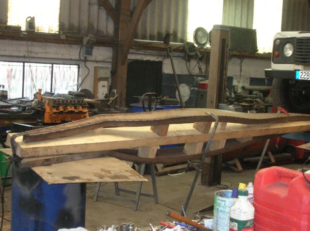

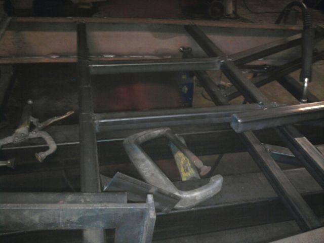

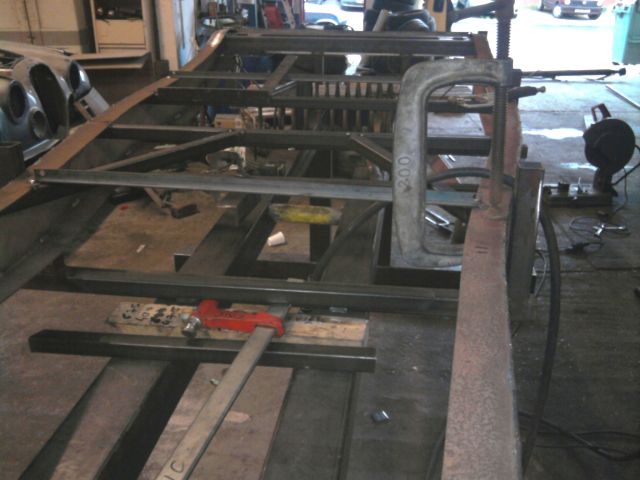

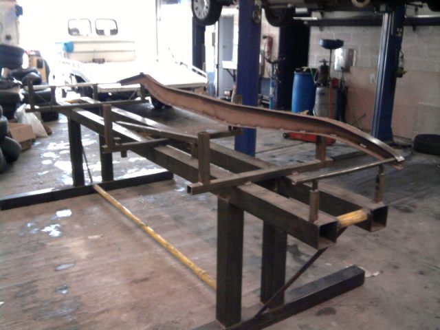

mise en place des rails sur le marbre d assemblage

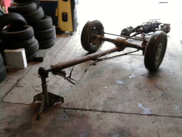

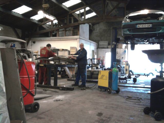

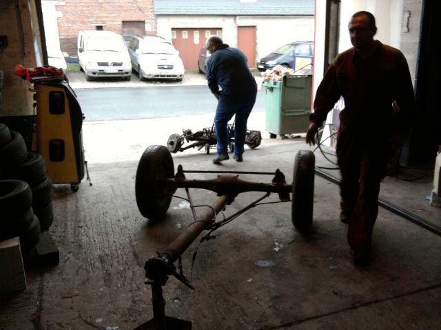

arrivé des pieces
pont et train ar

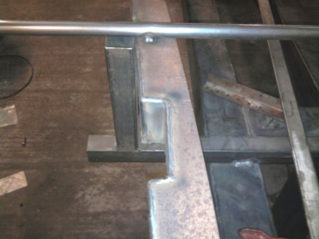

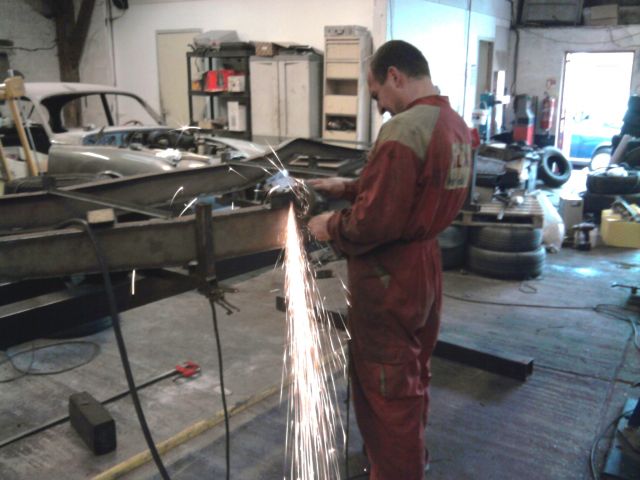

ajustage

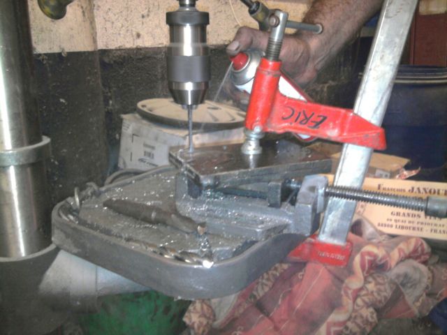

on attaque la pose du train av complet du 403
platine

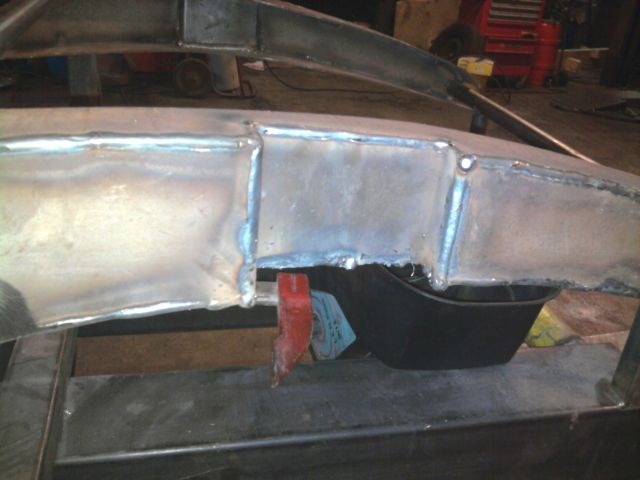

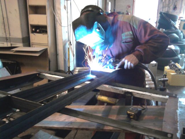

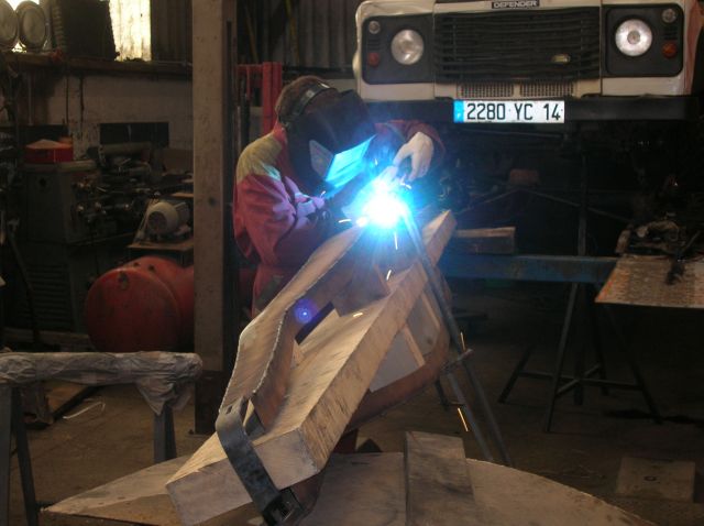

adaptation sur les rails

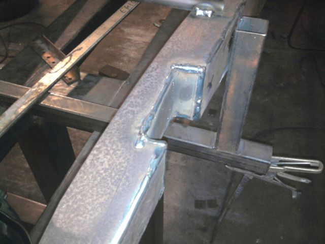

MessageSujet: Re: nouveau projet 32 el rico / mc coy   Sam 2 Oct - 23:55

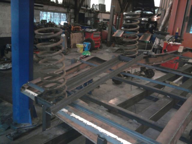

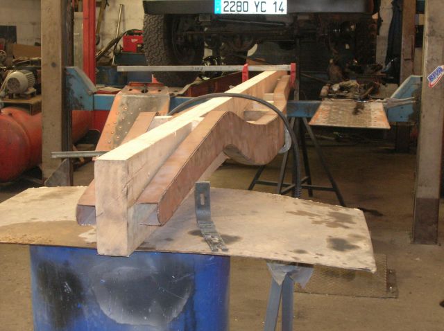

fabrication du berceau ressort amortisseur
cyclops

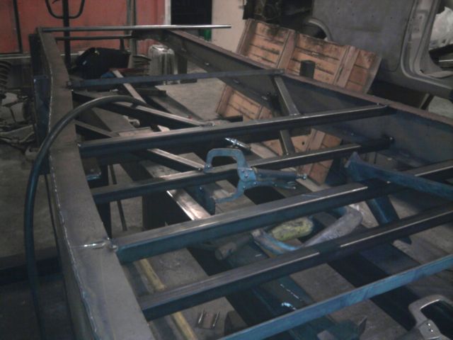

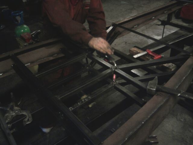

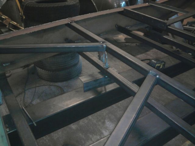

mise en place du x member
voila pour aujourd hui
1 journée bien remplie
