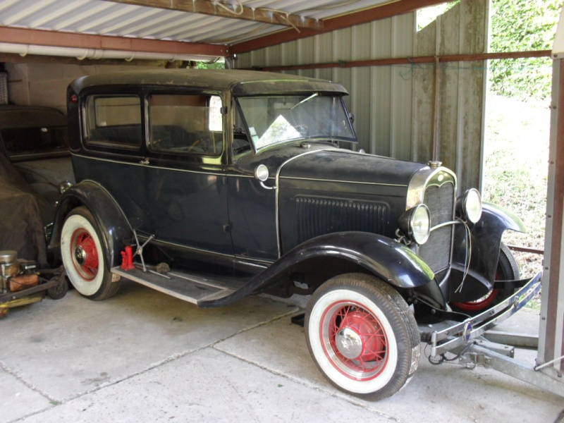

Voilà au nouvel, j'ai un peu avancé Mr. Green
Changement des roues.
Nettoyage et réglage des freins.
Vidange de la boite ,du moteur et du pont.
Nettoyage et réglage des vis platinées.
Montage de nouveaux feux et supports arrière.
Montage d'un barre de phare droppé.
Nettoyage intérieur.
Support de roue de secours enlevé (pas beau).
Remplacemant des pare chocs et des supports.
Refection en partie du circuit électrique (un vrai bordel).
Elle démarre au quart de tour et roule bien.
Va falloir passer aux controles technique Cool
Elle fait un peu 4/4 mais après on rabaissera Wink

bravo pour ce beau travail

thumleft thumleft thumleft

absolument magnifique comme ça .. Cool

La suite Very Happy
Remplacement des cables de batterie.
Montage d'un coupe circuit.
Réglage et nettoyage des portes.
Feux de côté enlevé.
Et divers trucs...
Faudra que je la lave, elle est peu sale.
Puis un petit tour dans la prairie pour essayer toutes les vitesses, ça ne craque pas,un vrai régal.
A suivre.....

Cool elle est bien mignonne cette petite Ford A Wink

Oui, y a plus qu'a la mettre par terre.... cheers

Après le controle technique Wink

Un grand pas aujourd'hui, je suis passé aux contrôles techniques cheers
Ils m'ont demandé la cylindrée qu'ils devaient mettre sur la demande d'immatriculation.
Et bien ......heu 3,9L Mr. Green ok ......
Je suis vite parti. Wink

3.9 l... What the fuck ?!? pas courant. C'est une série spéciale ? Mr.Red
bon alors, tu nous le mets pare terre maintenant... cheers

3,9 L, c'est vraiment une bonne réponse à leur question, ça Razz
