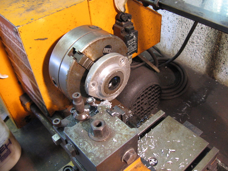

| Quelques avancées. Maintenant que les sièges sont en place je peux finaliser le poste de conduite en installant la colonne de direction. Mariage d'un boîtier Schroeder et d'une colonne de Ford 32. mise au même diamètre des tiges de direction. réduction du chapeau du boîtier pour avoir plus de place entre les écrous et le bord en surplomb quelques bagues découpe en escalier de la 32 idem boîtier pièce pour accueillir le tube exter manchonnage et soudure tube exter mise à la nouvelle cote et volant de 32 en place comme convenu par vote avec vous il y a quelques temps | |
